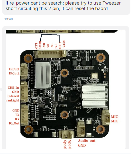

Подскажите, как сбросить пароль на модуле Anji?

Сообщение SergAG » 30 авг 2024, 11:59
LLC писал(а): ↑
28 авг 2024, 13:14
VOLDRELI мне как-то показывали, как ресетить плату

Сообщение sergvl » 31 авг 2024, 00:56
SergAG писал(а): ↑
30 авг 2024, 11:59
LLC писал(а): ↑
28 авг 2024, 13:14
Есть программа AjDevTools с её помощью она сбрасывается
