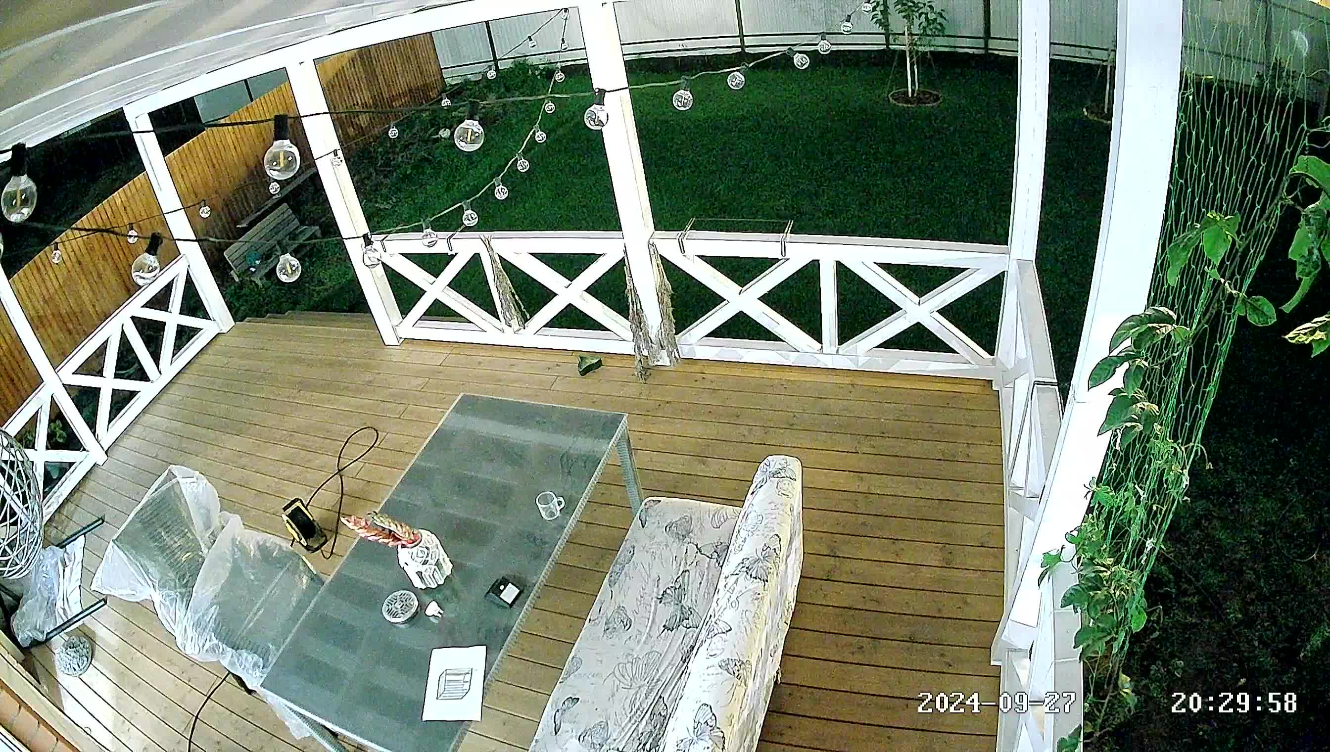

У них с экспозицией какая-то нестабильность. Чуть ровнее свет лег, чуть мягче тени - и все отлично. А когда контрастность повыше, есть зоны с сильным освещением и тени погуще - она тени тянет "как днем" и светлые зоны в хлам засвечиваются
На веранде свет не включаем, в основном показывает так
У меня нет претензий к вашим картинкам - выглядят в основном как должны. Засветки если есть - абсолютно адекватны сюжету и условиям освещенности. Остается понять, что не так у меня. Настройки дефолтовые, много раз сбрасывал, много раз пытался поиграть с разными параметрами. Поэтому сюда пришел

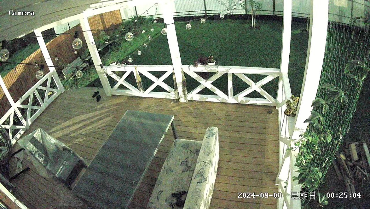

Ночью результат такой:kROOT писал(а): ↑28 сен 2024, 23:05может настроить WDR? Он через меню не меняется, но вот способ нашел один из моих клиентов:нашёл способ как изменить настройку вдр (по умолчанию она выстелена на 128 и не меняется ) ,нужно сохранить конфиг ,открыть его и найти там параметр WDRValue="128"(именно он отвечает за положение ползунка) , и изменитm на нужное значение 0-255 ,сохранить конфиг и залить обратно в камеру J30 , настройка зафиксируется на нужном значении
изменение wdr с 1 на 255 приводит к не очень сильному высветлению теней (думал сильнее разница между минимумом и максимумом) и никак не влияет на света - такие же сильно засвеченные
у XM есть настройка AE reference, которая влияет на целевую яркость картинки при определении экспозиции, она там как раз делает то что надо, а у anjvision такой нет
HLC должно бы отвечать за восстановление светящихся объектов, но нет рузальтата при его включении на максимум, ни через окно настроек, ни через конфиг по аналогии с WDR
