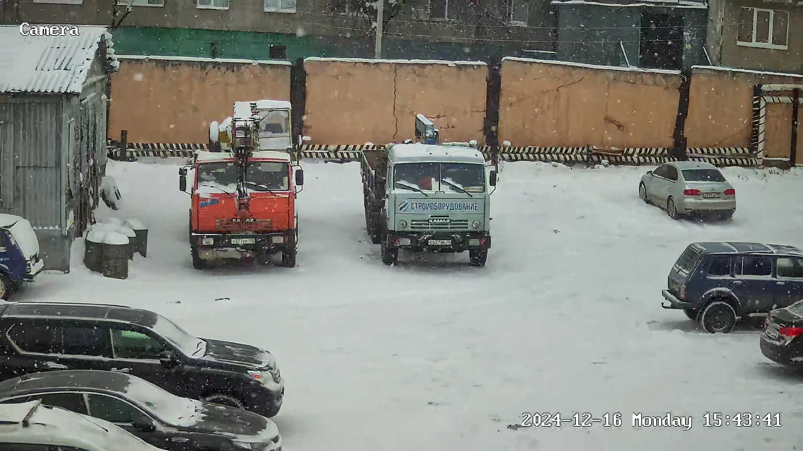

Тогда надо давать все параметры, точное расстояние и минимальный угол обзора. Наверно только у меня можно купить готовую камеру с длиннофокусным светосильным фиксированным объективом. Вот пример 12мм объектив F1.0(1.2) с матрицей 1/3" расстояние до камазов 40м, цена в районе 4 тыс, сегодня как раз такую камеру делал.
