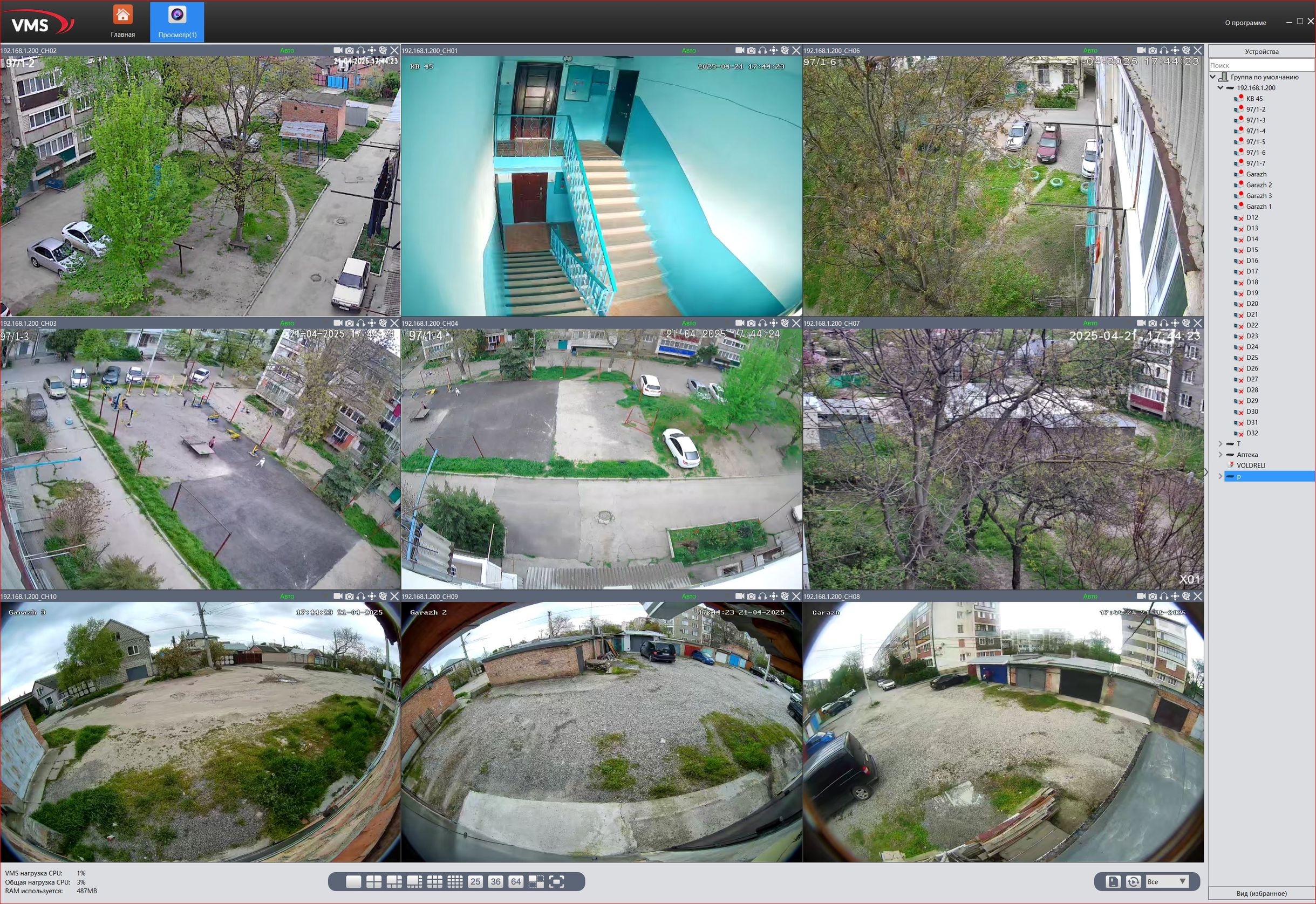

Видеонаблюдение дома от ХМ работает уже 8 лет. Сначала были простые камеры и регистратор на 2Мп.
Потом, лет 5 назад стал модернизировать...
Регистратор 4К на 32 канала с этого магазина https://aliexpress.ru/item/32810289242. ... 7370362905
Работает без проблем, принимает все флешки, которые подключал, скидывает видео достаточно быстро.
Камеры 9 шт на 5Мп с этого магазина https://aliexpress.ru/store/3631127 работают без проблем.
Две камеры PTZ с этого магазина https://aliexpress.ru/store/739088 тоже без проблем, одна 5Мп, вторая 8Мп.
Почти все камеры на SONY IMX335, с разным фокусным расстоянием. Верхняя левая камера на 8Мп ptz.
В среднем ряду справа, тоже ptz на 5Мп. Весь нижний ряд, камеры с фоукусным 1,8 "рыбий глаз", на гаражах.
На картинке доп поток, основной при разворачивании окна камеры.
