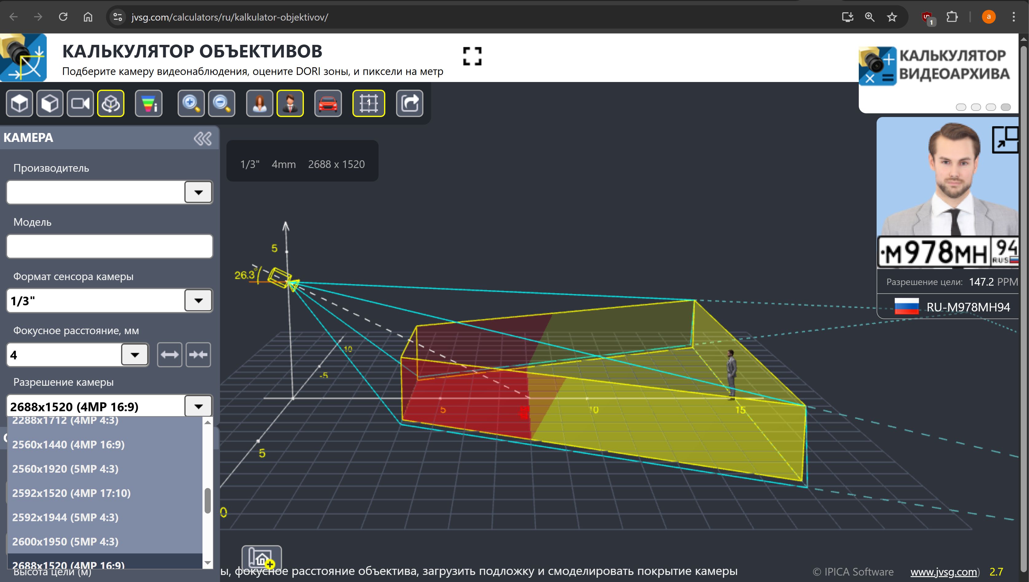

А теперь давайте посчитаем. Заходим на вот этот интересный ресурс. Его конечно же делали рукожопые дебилы, которые (в отличии от вас) ни хера не понимают, но тем не менее.
Авторы не дебилы (хотя некоторые нюансы про фокусные расстояния в видеонаблюдении и не знают, обсуждали это перед НГ). Но в данном случае они не виноваты. Виноват дурак, не понимающий что он пишет, но вооруженный калькулятором.
Итак, давайте посмотрим что мы увидим на калькуляторе
Слева выставляем, к примеру, высота цели - 1.7 метра, высота установки - 3 метра, расстояние от камеры - 10 метров, фокусное расстояние - 3.6 мм, а размер сенсора - 1/2.8", то есть получаем усредненную камеру с усредненной установкой. И играемся разрешениями. Сначала ставим 8 мегапикселей, то есть 3840*2160, смотрим в правый верхний угол и видим значение, которым можно оценить детализацию - 258 РРМ (пикселей на метр, если что).

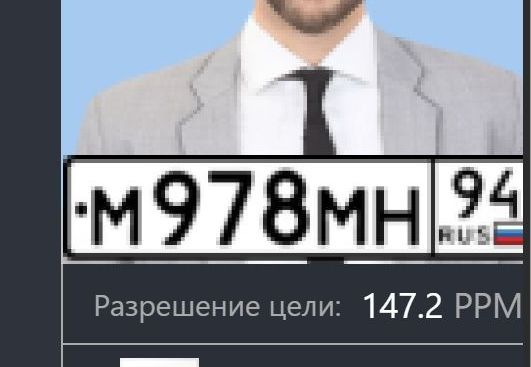

Смотрим на картинку, в правый верхний угол, и ищем там "детализацию". Дураку померещилось, там "разрешение". Оно бывает разное. По площади или по стороне. Тут по стороне, в физических единицах
Меняем разрешение на 4 мегапикселя (2560*1440), не меняя всего остального и получаем значение - 172 РРМ. Но где же "двухкратное" увеличение детализации, навангованное самым видным специалистом в мире видеонаблюдения?
Ну поскольку про "детализацию" дурак выдумал, остается посмотреть на цифры разрешения для 4МП. А они оказывается есть разные типовые. В т.ч. и 2688x1520 (на скрине), это как раз двухкратное увеличение, почти.
Да, тебе там померещилось разрешение. Я же написал, что там значение РРМ, которым можно оценить детализацию. Был бы ты умнее, ты бы понял, но тебе мерещится же. И еще раз, для тех, кому туго заходит, детализацию принято оценивать по количеству пикселей на условною длину (метр или фут) по горизонтали.
полтинник писал(а):
28 апр 2025, 22:14
А ты ручаешься, что существуют камеры с разрешением 2560*1440 не существуют? Из пары камер, что попадали в твои руки обе были другого разрешения? "Двухкратное" увеличение с чем? Если уж сравниваешь с моими значениями, то размер сенсора и объектива выбери такие же, а то сравниваешь придуманное с глупостью. И да, 2160/1520 = ~1,42. То есть детализация, если грубо считать, увеличится точно не в два раза.
Да, конечно, "померещилось"
Я уже раз пицот написал, что "детализация" - это разговорный термин.
полтинник писал(а):
28 апр 2025, 22:14
Существуют разные разрешения. Но как бы речь шла про камеры, отличающиеся по количеству пикселей в 2 раза, о чем я сразу написал. 2 - это 2. Есть еще камеры, отличающиеся в 2.25, в 4 раза и ты ды. Понятно, что корень из этих отношений другой. Зачем спорить с цифрой "2", если есть желание оспорить выводы?
