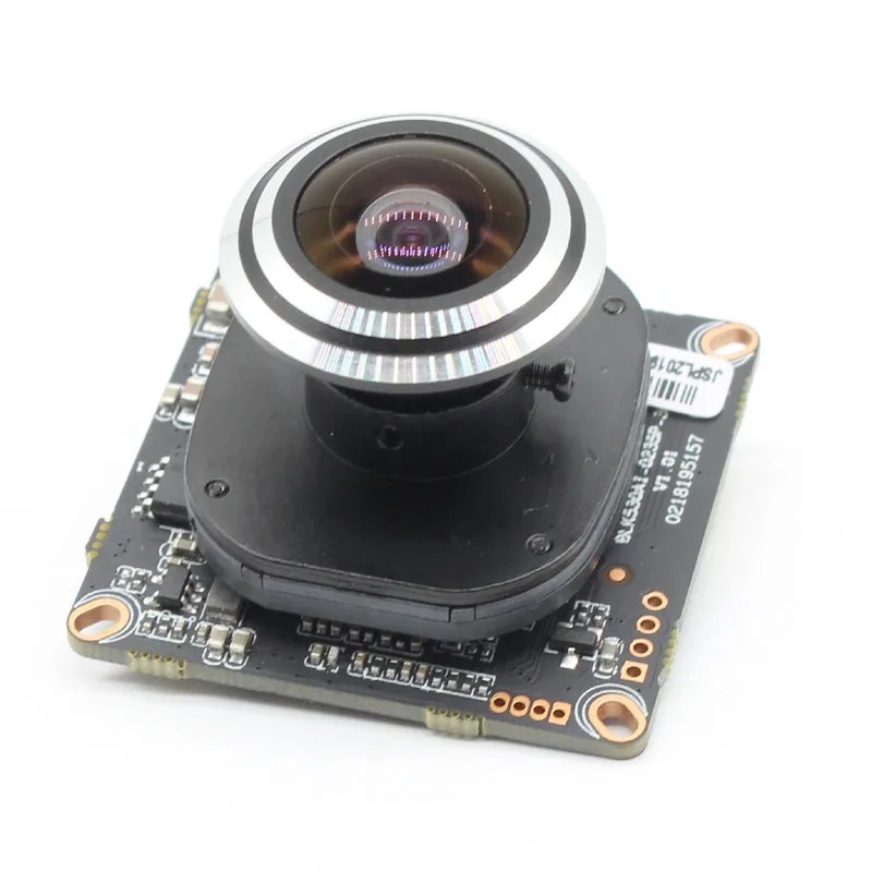

Нам тут собрались менять лифты в подъезде, на старых в потолке стояли глазки аналоговые типа рыбий глаз (давно уже перестали показывать, коаксиал видимо перетерся), решили также ставить глазки но IP. К сожалению готовые решения для дверей не подходят, во первых они сильно греются, во вторых картинка обычно там очень посредственная. Выбор пал на модуль GK7205V500 + объектив рыбий глаз (типа такого), но возникают сомнения хватит ли мне длинны объектива чтобы пройти потолок лифта около 2мм, плюс еще нужна стопорная гайка с другой стороны 1мм, чтобы глазок тупо не выдрали. Может есть какие то держатели для объектива, типа такого, которые позволят получить четкую картинку не сильно вкручивая его. Или может просто срезать выступающую часть холдера под ноль?
что за колхозинг ?
везде ставят почти специализированные камеры или яйцо
жаль что гугл забанили https://yandex.ru/images/search?from=ta ... 1%82%D0%B0

конечно все это я видел, как и другие варианты, но какое же это специализированное решение?, это неизведанная хрень с неизвестными параметрами по завышенной цене, с ужасным внешним видом. А то что я предлагаю это очень аккуратно и вандалоустойчиво, с выбором нужного модуля и объектива, в случае повреждения или закрашивания балончиком объектива цена замены 400 рублей, да и модуль стоит не дорого. В лифте только глазок на потолке и всё. С учетом того что сейчас лифты меняют на Щербинские у которых потолок идет бутербродом из фальшпотолка, который снимается прямо из кабины лифта, то устновка модуля в этом пространстве очень удобное решение, ну можно в какую нибудь мелкую распред.коробку плату пихнуть, понанделать дырок для вентиляции.
В оюбом случае спасибо что потратили время, найден готовый вариант, стопорную шайбу сделаем сами.
