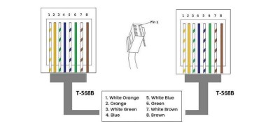

Тут первый с дешевым конектором,какое то время работал.Я незанимаюсь этим професионально,делаю для себя и практики нету,обясните плз.что не так, какие правила обжима или я провода не в те пины просунул?

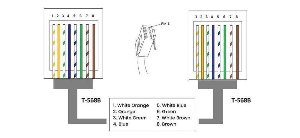

Тут другой подскажите что тут не так.

На Европейском континент принято обжимать по схеме T568B color.
Оба конца должны быть обжаты одинаково.
