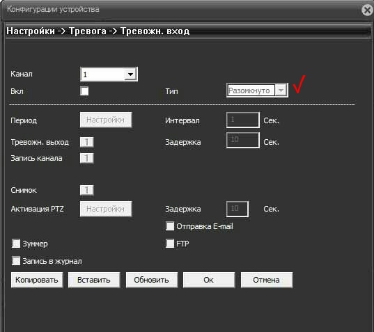

Re: Помогите разобраться с GPIO
В моем случае, именно при подключении камеры напрямую через ip-адрес в программе CMS, появляется настройка NO/NC.I_have_a_question писал(а):Если бы там были особые настройки, я бы не спрашивал. Всё, что там настраивается, это шедулер к GPIO, и типы процедур по их сработке и время их действия.
