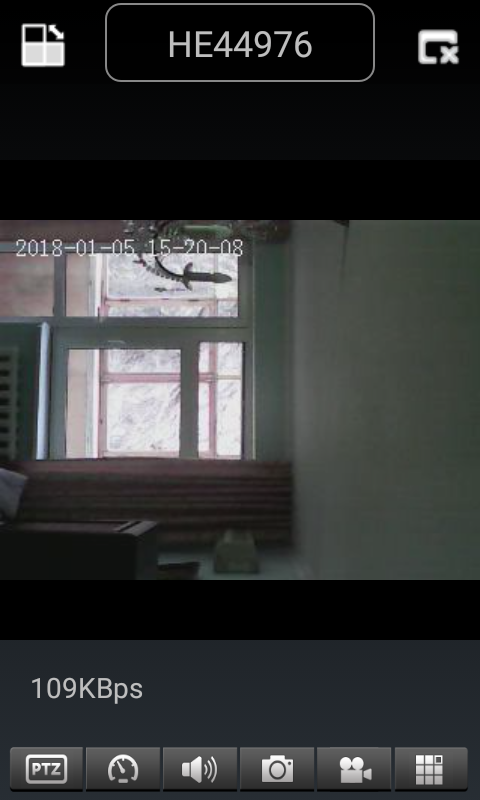

Ребята, спасибо за отзывы. Камера первоначально коннектится к домашнему wi-fi роутеру, роутер имеет динамический IP. Камеру отслеживаю по приложению Plug@Play, видно и по сети LAN (сеть роутер - камера), и по сети удаленного доступа WNA ( через облачный сервиз Р2Р). Перегрев мало вероятен: переключаю питание в две секунды - и снова все работает. Если камера подключена и ее не просматривать - все равно отключится через 3 - 3,5 часа. Скрины настроек с камеры сделал - но все шнуры остались на работе, не могу сбросить на комп (прикреплю позжее).
Re: Мини камера Q7 теряет связь
Скрины:
