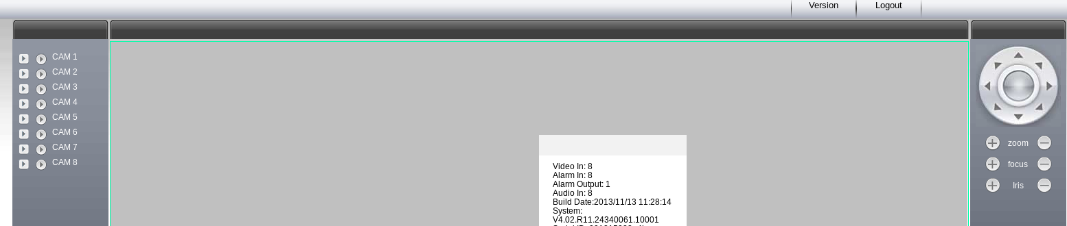

а у меня на регистраторе:
Да и размерчик logo у dahua поменьше (300x113), но всё равно и на моём регистраторе смотрится хорошо. Вот информация по файлу:

Ну, вот такое у меня firmware:
