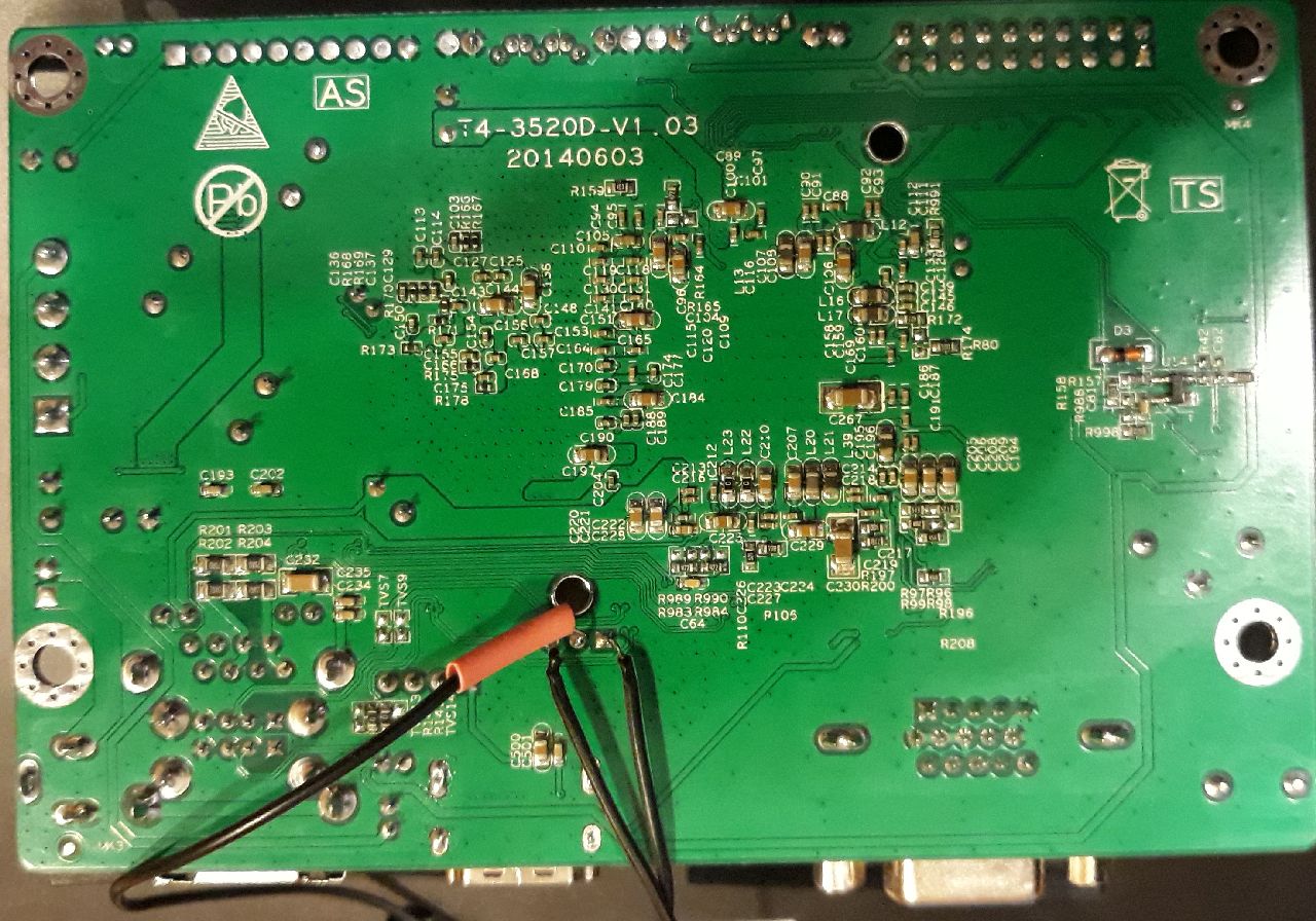

Подскажите , накрылся во время онлайн обновления рег XM 7808 , подключил его через UART , но появляются одни крякозябры , менял уже шрифт , ни чего не выходит , меняются только значки . Винда Windows 10 . До этого стояла 7-ка и я реанимировал камеру , было все нормально . Из за чего такая хрень ? Винда или может не верно UART подпаял ?

Покажите куда подпаяли, скорость 115200 ? 8-n-1 ?

на фото под бумажным стикером N12D восьмилапая микра...называется как?
Re: Оживить рег XM7808
Winband 25064FVSIG1628fobos писал(а):на фото под бумажным стикером N12D восьмилапая микра...называется как?

если при включении регистратора на экране монитора ничего не отображает то только программатор...имеется?

на экране заставка H264 висит постоянно . Роутер видит рег , т.е. есть IP , но по этому же маку выдает еще один IP 127.0.0.0 ( или 255.0.0.0 точно не помню) . Просто почему по UART одни крокозябры ?

Неверно подключились, ищите как будет верно на форуме, все это обсуждалось...

Как восстановить да , видел где то , а вот точки для RX TX кроме этих , что на фото я не нашел.oleglevsha писал(а):Неверно подключились, ищите как будет верно на форуме, все это обсуждалось...
