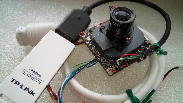

Подключение USB WiFi адаптера к камере XM
Начата работа по модификации прошивки для китайских камер от Xiong Mai tech.
В качестве подопытного взят модуль IPG-50H10PE-S (сигнатура HI3518E_50H10L_S39 00006510.1) как самый распространённый и дешёвый. Этот модуль представляет из себя законченное устройство, содержащее сенсор изображения (матрицу) OmniVision ov9712, процессор обработки видеосигнала (DSP) Hisilicon Hi3518E со встроенной памятью DDR2 64Мб и отдельной SPI Flash памятью 8Мб.
IPG-50H10PE-S вид со стороны сенсора
Распайка модуля IPG-50H10PE-S
При этом на плате имеется посадочное место под 8-контактный разъём. Если его распаять, то появится доступ к следующим дополнительным функциям: аудио (вход микрофона и выход на динамик), тревожный вход и USB порт.
Под данный модуль существует единственная прошивка с поддержкой WiFi чипа rt3070 - General_HZXM_IPC_HI3518E_50H10L_S38_RT3070_V4.02.R12.20150317_ALL.bin, но она уже значительно устарела: содержит уязвимости и не может отправлять E-mail (существующие требования безопасности всех публичных почтовых серверов обязывают использовать SSL, который в ней не работает).
Также есть достаточно свежая прошивка General_HZXM_IPC_HI3518E_50H10L_S38_V4.02.R12.Nat.OnvifS.20170727_ALL.bin
лишенная этих недостатков, но в ней полностью отсутствует поддержка WiFi.
Первоначальная цель разработки была простой - получить на последней официальной прошивке поддержку WiFi адаптеров на чипе rt3070. Однако в процессе базового реверс-инжиниринга удалось добавить поддержку трёх USB WiFi адаптеров на самых распространённых WiFi чипах: Ralink rt3070, Realtek rtl8188 и Mediatek mt7601.
Так как в оригинальной прошивке команды управления WiFi тесно взаимодействуют с проприетарной программой Sofia, на данный момент не удалось вывести новые настройки в заводской WEB-интерфейс камеры или в программу CMS.
Настройка WiFi интерфейсов, а также включение множества дополнительных сервисов (в тестовом режиме), пока происходит только через текстовый конфигурационный файл /etc/ipcam.conf, хранящийся на rw разделе flash памяти камеры.
В будущем планируется вывести все настройки в полноценный альтернативный WEB-интерфейс. На данный момент он может быть активирован через /etc/ipcam.conf, однако пока только в режиме просмотра настроек. Предложения и пожелания приветствуются.
