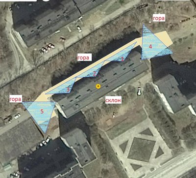

форумчане, подскажите с выбором для многоквартирного 9эт. панельного дома. 3 подъезда. все здание ~ 70 м * 15 м. задняя часть дома не интересует.
мысли такие:
1) в каждом подъезде на потолке 1 этажа с видом на лестничный пролёт и вход в лифт - купольная камера;
2) над каждым козырьком на уровне 2-3 этажа камера, чтоб перекрыть перед дома;
3) с торцов здания 2 парковки (~15*15м), от торца дома до центра квадрата ~ 15м. устанавливать на уровне 2-3 этажа;
8 камер должно решить поставленную задачу. AHD или IP?
подскажите по железу, что лучше выбрать?
мысли такие:

Рассматривайте с точки зрения прокладки кабеля.
Если проще протащить 1 витую пару, и организовать точку концентрации камер - то IP.
Если проще протянуть пачку кабелей и организовать питание на таких дистанциях -то ахд

Я бы уличные поставил сбоку от входа в подъезд, метров в 10, чтобы закрывало и вход и часть территории. На 1м этаже большого смысла нет ставить, если уличная хорошо будет снимать входящих. Если уж внутри дома ставить, то на каждом этаже и в лифте.

вот снимок дома [spoiler][attachment=0]план 1.jpg[/spoiler], так понятней будет. дом расположен на склоне горы, подъезды обращены в сторону подъёма, от них метрах в 10 подпорная стена. слева и справа дома небольшие парковки, сразу за домом значительный уклон. с парковкой совсем беда, часть машин стоит вдоль перед домом.
чтоб закрыть дорогу перед домом на улице думаю использовать объектив 2.8 который даст 90 градусов, поднять на уровень верха 2 этажа над козырьком, на сколько стремянки хватит
. вот только не знаю на какую высоту необходимо поднимать, чтоб оптимально видно было. (если 3.6 то ещё выше надо будет устанавливать?) подскажите у кого опыт есть.

Чтобы лицо гарантированно видно было - камеру надо ставить на уровне пупка и скрытно.
Ставил прямо над дверью в подьезд(под козырьком) 1.3 мп камеру - всеравно лицо плохо видно, потому что они не в камеру смотрят а под ноги.

А почему бы вместо трех камер у длинной стены не поставить две длиннофокусные по углам и не направить друг на друга?

Не правильный подход, 2.8 имеет сильные искажения и даже по сравнению с 3,6 сильно ухудшает распознавание на более-менее расстоянии.
Оптимальным является перекрестный обзор установленных по углам здания камер. Если здание длинное, то можно посередине и по углам в разные стороны направить
