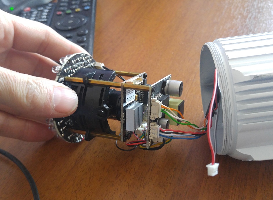

Взял по случаю за 2500р. Пока попытаюсь что-нибудь нарыть на нее . Она на IMX322, просто зачем-то сделали какую-то свою прошивку для liteview. Платку сфоткал, может кто сталкивался.

Ну провода вроде стандартные.
