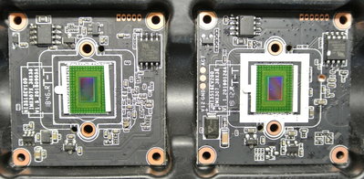

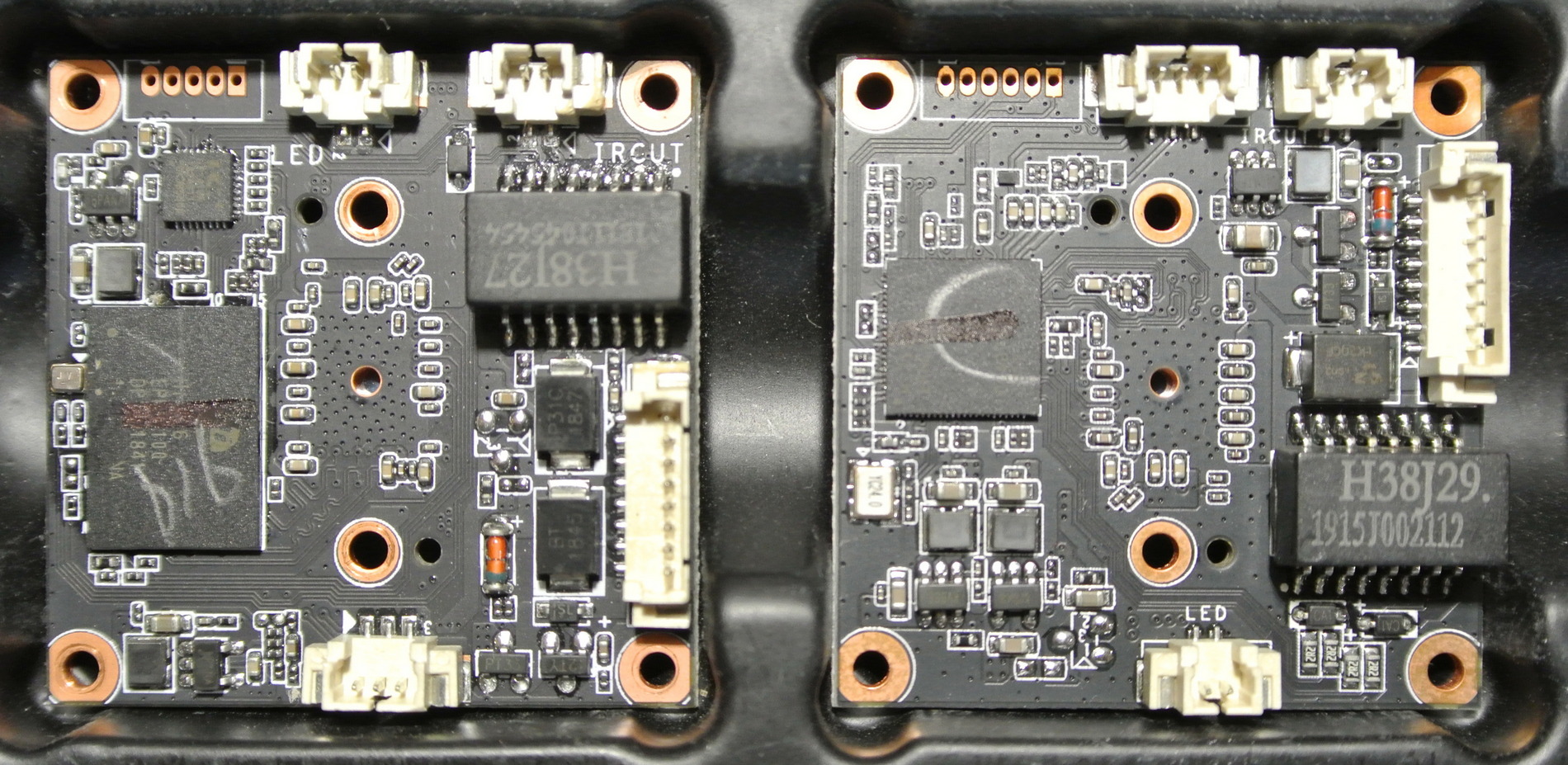

Я так понимаю TH38J29 от TH38J27 отличается процессором Hi3516EV200 и Hi3516EV100 а вот чем они отличаются от TH38Q9 и TH38Q8 у которых разница такая же в процах? Судя по картинкам с тао у TH38J29 и TH38J27 вообще не imx307 сенсор а больше похоже на смартсенс, хотя на родном сайте картинки с imx307, ктото брешит. Можешь их рядом выложить и сфоткать с двух сторон?

romicom писал(а):Я так понимаю TH38J29 от TH38J27 отличается процессором Hi3516EV200 и Hi3516EV100 а вот чем они отличаются от TH38Q9 и TH38Q8 у которых разница такая же в процах? Судя по картинкам с тао у TH38J29 и TH38J27 вообще не imx307 сенсор а больше похоже на смартсенс, хотя на родном сайте картинки с imx307, ктото брешит. Можешь их рядом выложить и сфоткать с двух сторон?
Посмотрю что у меня там осталось с модулей Seetong и завтра выложу фото.
Фото 1
Фото 2
romicom
Сообщения: 172
Сообщение romicom » 27 май 2019, 13:52
Ну вот и разница, разные процы, а TH38Q9 и TH38Q8 не осталось?
Чем они отличаются? Почемутож они дороже идут.
