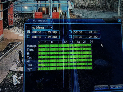

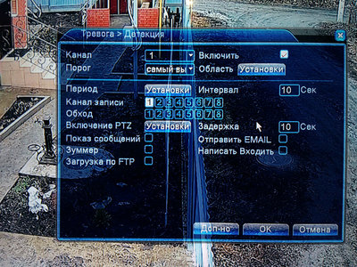

Это всё настройки регистратора а где настройки камеры? То же самое должно быть настроено и в камере.

sergvl писал(а):Это всё настройки регистратора а где настройки камеры? То же самое должно быть настроено и в камере.
Это и все настройки камеры, больше нет ни чего.

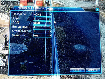

При чём здесь настройки RS485, нужны настройки записи по движению....

sergvl писал(а):При чём здесь настройки RS485, нужны настройки записи по движению....
Это все имеющиеся настройки для камеры и для регистратора, больше ни каких в интерфейсе регистратора нет.

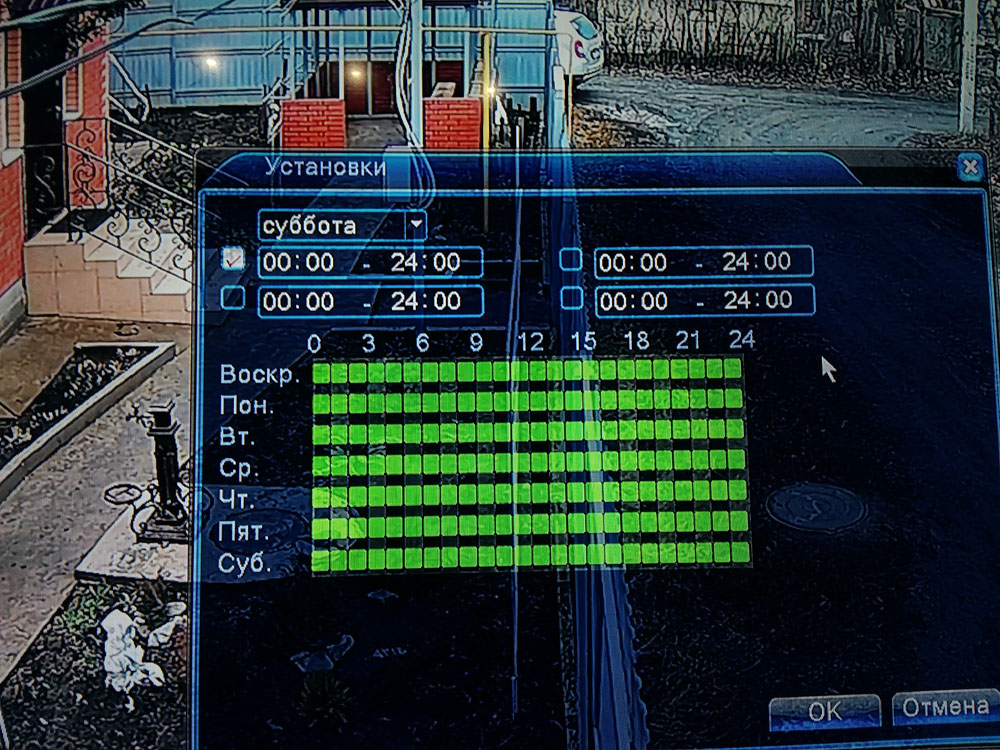

Всё что Вы показываете - Это настройки регистратора. Зайдите через web на камеру настройте в камере детектор движения....

sergvl писал(а):Всё что Вы показываете - Это настройки регистратора. Зайдите через web на камеру настройте в камере детектор движения....
Через web - это откуда? У нас камера присоединена сетевым кабелем напрямую к регистратору. Сторонних доступов нет.

Сообщение sergvl » 03 янв 2018, 03:51
С компьютера подключенного к данной сети.

Спасибо большое, все заработало....
