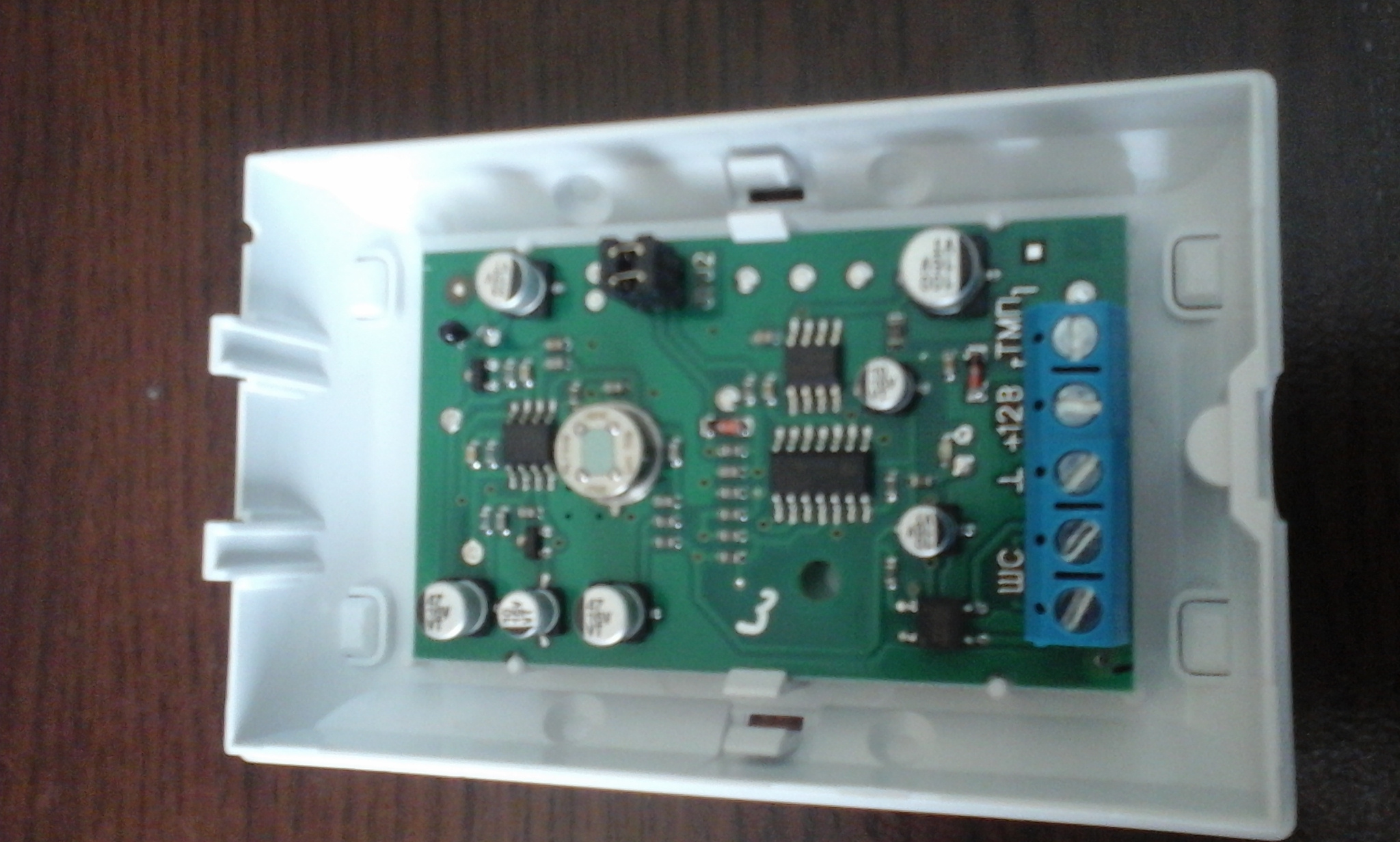

Рустам писал(а): 2) С Рапидами всё правильно - и кабели соединять на клеммах (а не скрутками в воздухе)
На каких клемах соединять общие провода, в рапид2 5 клем есть еще контакт ТМП?
Сообщения: 3950
Re: Помогите разобраться с Гранит-3А GSM с чего начать
Сообщение Рустам » 03 июн 2019, 15:53
Приходящий 4-жильный кабель, в нём жилы "шлейф +", "шлейф -", "питание +", "питание -". Точно такой же уходящий кабель.
На левую клемму "ШС" приходящую жилу "шлейф +", на правую клемму "ШС" уходящую жилу "шлейф +", на клемму "+12В" обе жилы "питание +", на клемму "GND" обе жилы "питание -", на клемму "TMP" обе жилы "шлейф -".

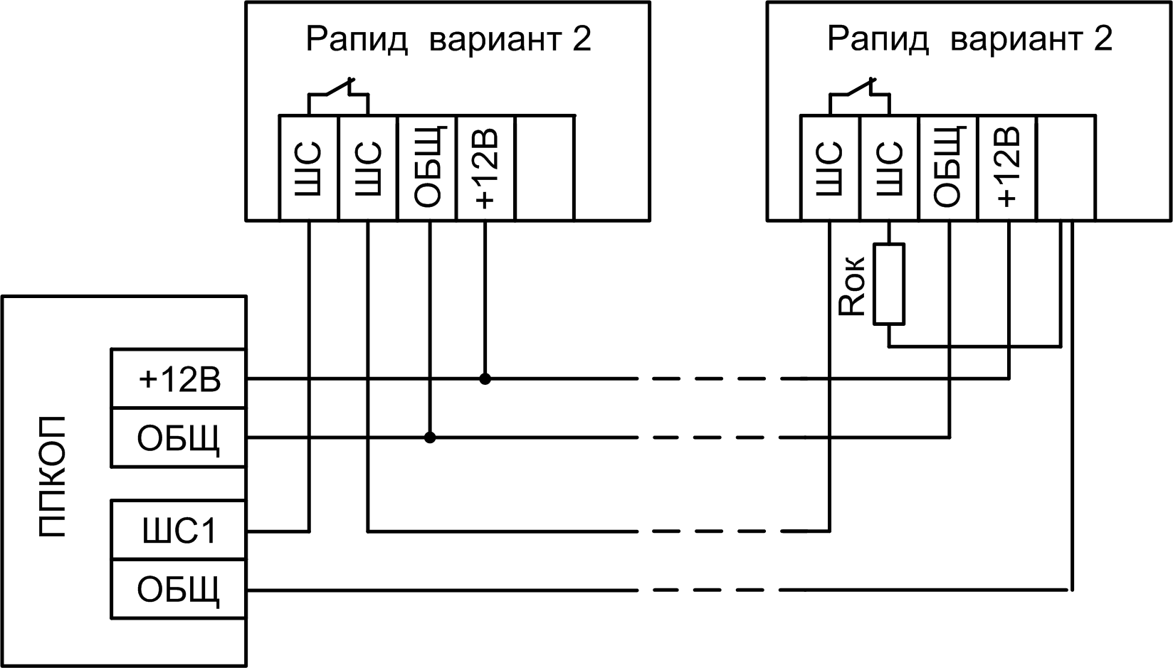

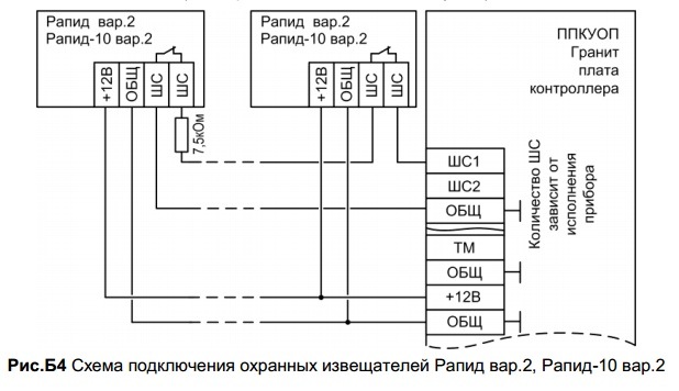

Сообщение yakovsash » 03 июн 2019, 16:58
в схеме гранита представлена такая схема подключения датчика
а вот в схеме самого датчика Рапид в.2 представлена почему-то другая схема подключения
какую использовать?
ALEX_SE
Сообщения: 4259
Откуда: Энгельс
Сообщение ALEX_SE » 03 июн 2019, 17:41
Это одна и та же схема.
Спасибо СА - неиспользуемый в данном типа извещателей тампер не выкинули совсем а оставили один контакт для подключения оконечного резистора. Что бы не скруткой.
