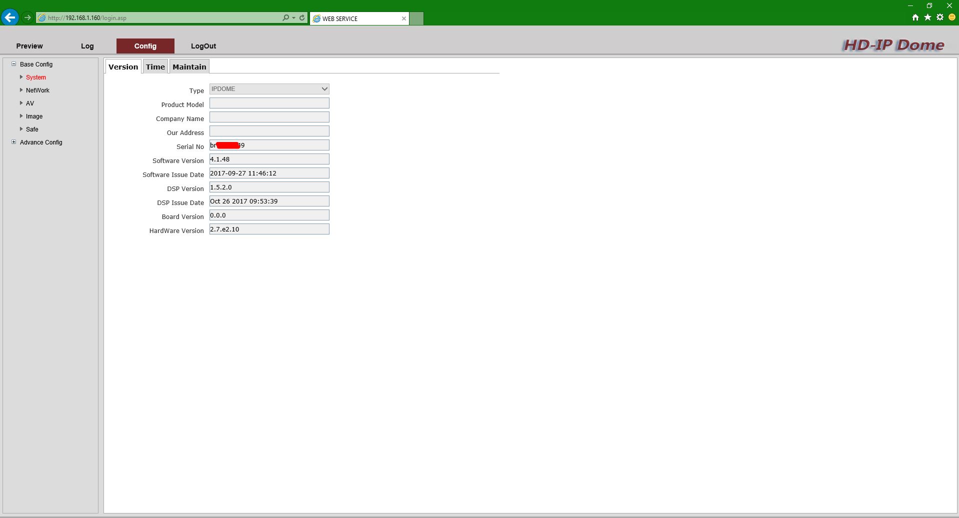

а чо за модуль? инфо можно из вебки
Пожалуйста...

Ахах! прикольная модель)

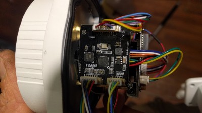

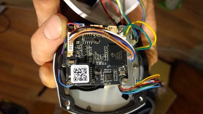

Внутри стоит модуль IPG-80HE20PS-S (HI 3516EV100 + 2235).
Какая сейчас стоит дата прошивки?
Та, что гуляет по сети, имеет дату 20180724, но есть сведения, что также существует PTZ прошивка с датой 20190330
IVG-85X20PYA-S (XM530AI + SonyIMX307)
или такой
IVG-85HF20PYA-S (Hi3516EV200 + SonyIMX307)
Предпочтительнее второй на Hisilicon. Можете смело заказывать, прошивки есть. По вопросу получения прошивки пишите в личку или по другим контактам с сайта из моего профиля.

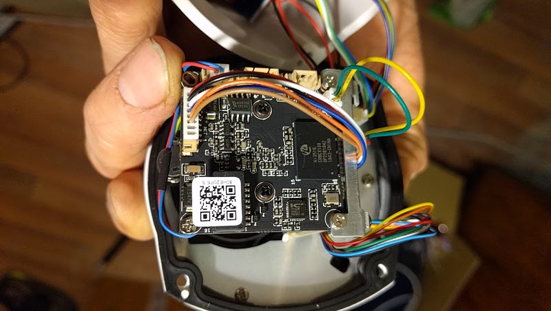

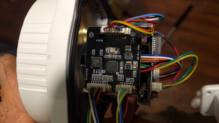

Я бы в своей тоже с довольствием заменил, но какой стоит в моей похожей камере - я не знаю. Могу только прочитать, что проц Hi3518ERBCV200
Может посмотрите по фото, на что можно поменять и на что похож мой модуль?
Re: Замена IP модуля в PTZ камере
Сообщение Sonya » 03 дек 2019, 22:00
vag писал(а):
03 дек 2019, 21:31

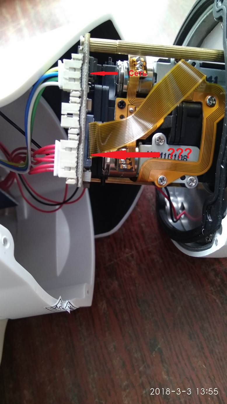

Ваш модуль имеет одно важное отличие - он официальный и имеет на борту драйверы управления автофокусом в отличие от камеры топикстартера - там модуль самодельный, и там плата управления объективом отдельная. Поэтому вам для замены модуля придётся поменять весь модуль в сборе вместе с объективом, взяв что-то типа такого.
Я бы взял, только не пойму куда к нему подключать 6 пин разъём красных проводов..., отметил большой стрелкой с вопросиками.
Я правильно понимаю, что на нём управление PTZ (поворот)
Эти 6 пин уходят на другую плату:

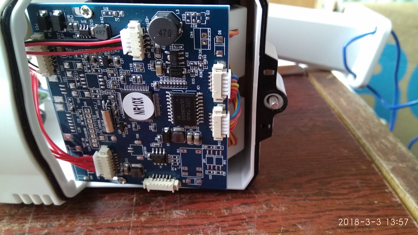

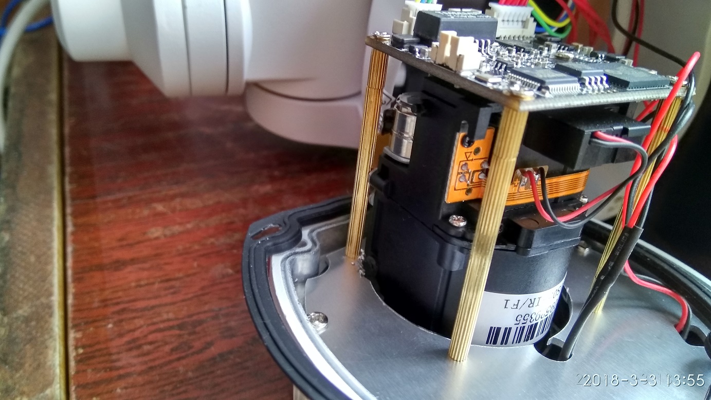

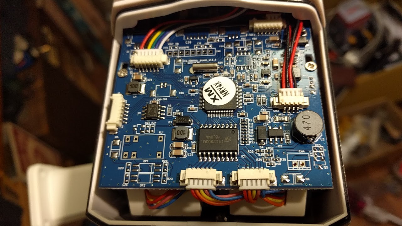

Сообщение Sonya » 04 дек 2019, 10:09
vag писал(а):
03 дек 2019, 22:28
не пойму куда к нему подключать 6 пин разъём красных проводов..., отметил большой стрелкой с вопросиками. Я правильно понимаю, что на нём управление PTZ (поворот) Эти 6 пин уходят на другую плату

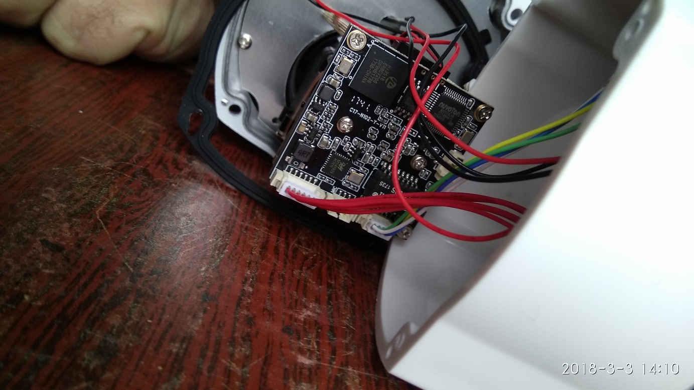

Вот камера на таком же поворотном механизме и модуле от XM. Может, разберётесь в картинках.
