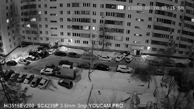

Ради эксперимента перевел камеру на 2 мп, пиксели естно уменьшились:
mitel
Сообщения: 129
Сообщение mitel » 19 янв 2020, 23:58
А вам ничего не говорит, что сенсор Sony imx307 на 2 мегапикселя?!

Когда что то не стандартно, сложно поверить, не правда ли ? :D , я привел скрины компрессии рега и скрины картинок с имх 307, надо что то доказывать ?. Китайцы впереди планеты всей. :beach:

Мне ничего не нужно доказывать, это интерполяция вам можно и на 4мп растянуть.

Не знаком с ругательным словом интерполяция ). если серьезно то придут спецы рассудят, что там могли друзья из поднебесной намудрить.

Естественно интерполяция, матрица хоть как ее разгоняй никогда не сможет увеличить свое разрешение, а кроме искажения при переводе в 3мп модуль еще и снижает кадры.

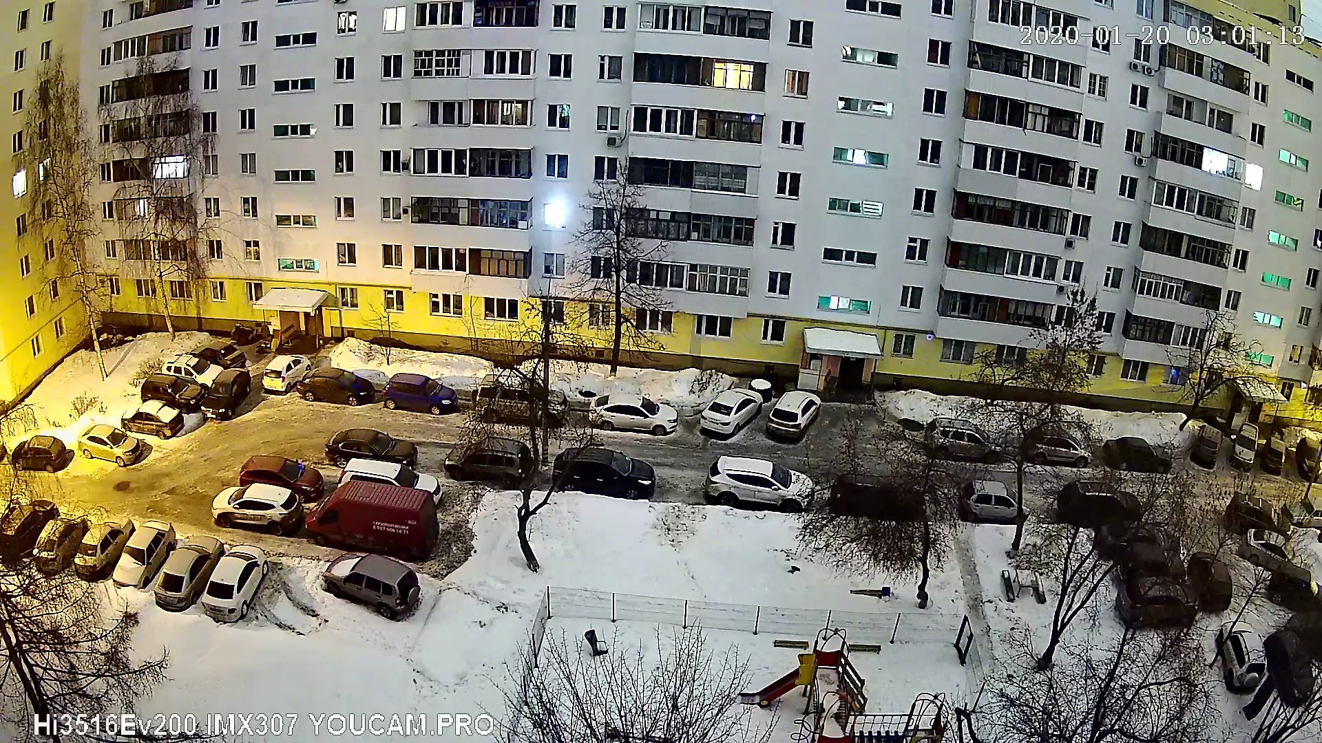

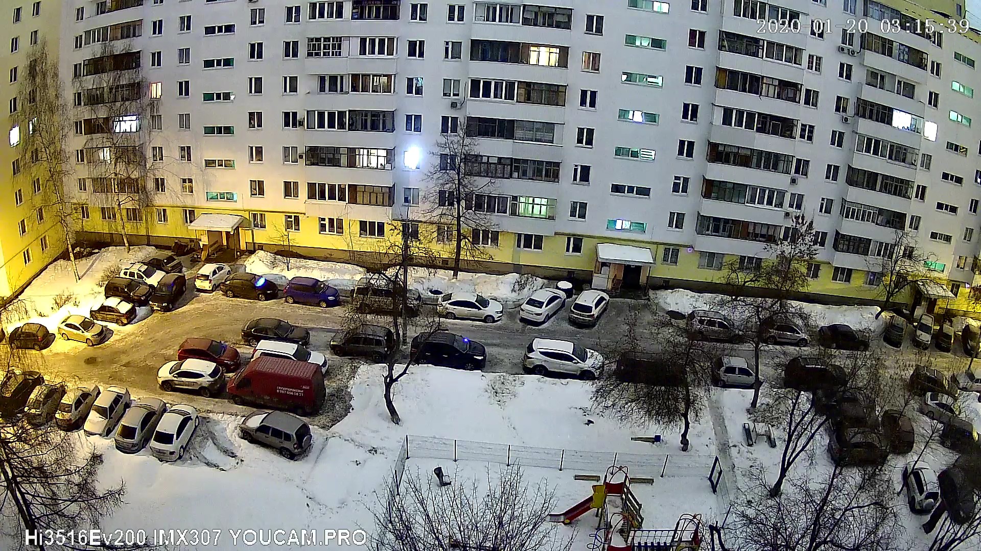

Кстати на IMX307 и SC4239P проц Hi3516EV200 вышли новые прошивки от 9.01, изменения вижу, но не пойму в лучшую сторону или худшую. Новая при одинаковой степени сжатия в jpeg немного меньше в размере, вроде как детализация хуже, а по картинке вроде немного лучше. (так которая позже, на новой прошивке)
Сообщения: 13959
Сообщение kROOT » 20 янв 2020, 01:25
А на этой матрице новая прошивка точно почетче будет.
Где и кем делается интерполяция ? в самом модуле или регистратором ? кадры- не снижаются так и есть 25, скрин выкладывал.
Тогда мысли вслух.

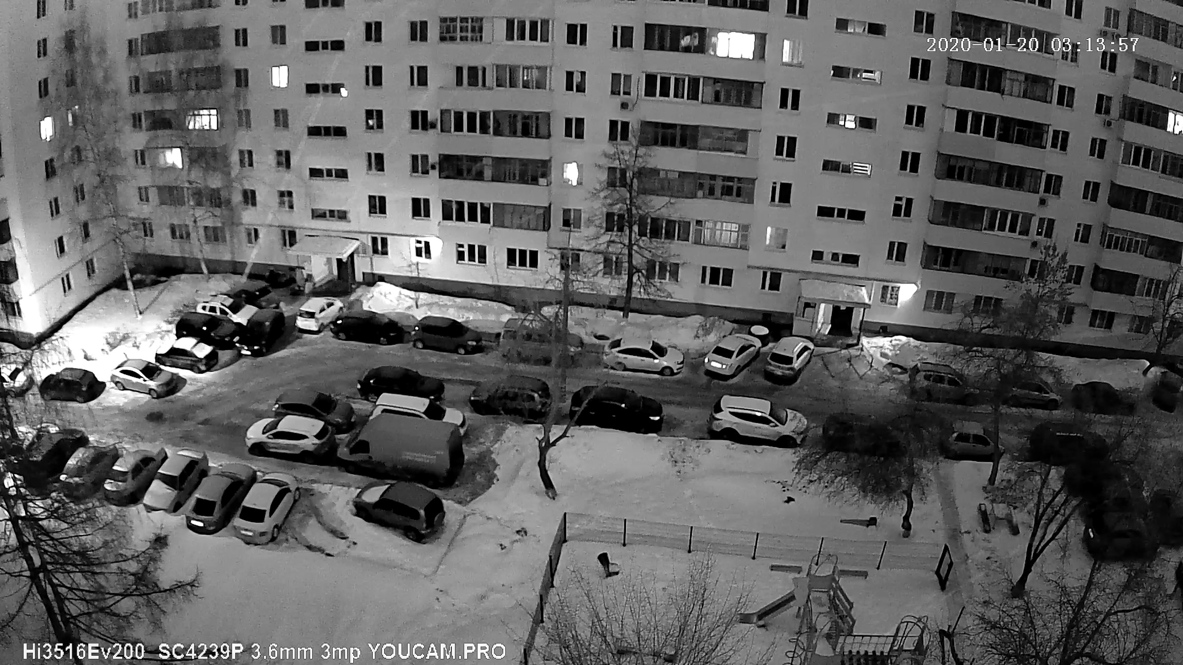

Значить зеленая(на зеленом текстолите) имх 307, нифига не тождественна имх 307 на керамике, и если подходить предвзято то ночью при минимуме света, ни имх307_530, ни имх307_HI3516E не ровня АНД ИМХ307_2441, т.к. при одинаковых условиях, там где АНД видит достаточно для идентификации что это не бревно, то имх307_530 и имх307_HI3516E почти слепы.
Чудес же не бывает, раз все грят что имх307 строго 2 мп и 25 кадров, получается это не имх 307 ? - https://aliexpress.ru/item/32904588891. ... qAmio&mp=1
ОБОСНУЙТЕ плиз, что это не имх 307 и я открою спор.
И да, скептикам, залейте в модуль прошивку от 31 декабря 2019 года, может и вам дед мороз подарок задарит и ваши имх307_HI3516E станут 3 мп/25 кадров 8) чтобы на равных условиях вести обсуждение модуля по сабжу.
