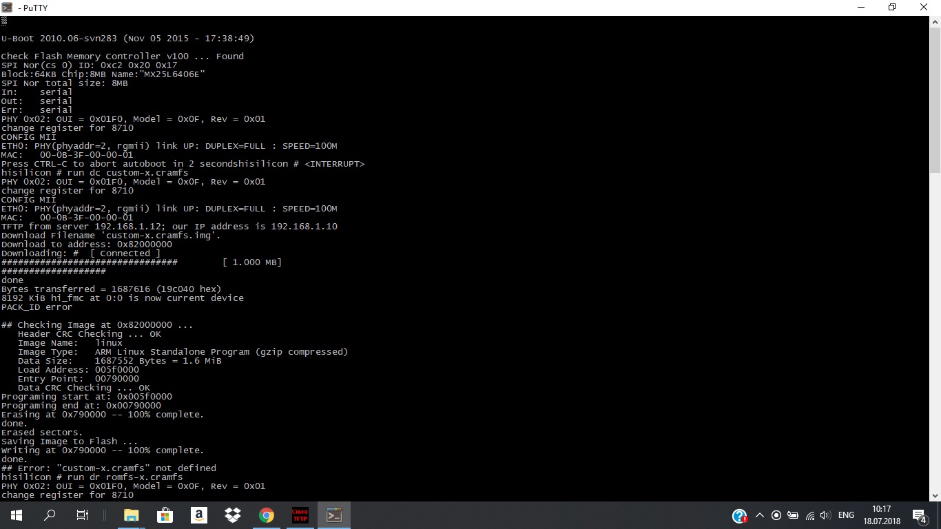

dede, посмотрел и пришел к такому же выводу...Иван2018, останавливайте загрузку и распакованную прошивку от китайца пробуйте залить по-блочно (run dr, run dc, run dl, run du)

не получилось залить поблочно, ## Error: "custom-x.cramfs" not defined
и так все файлы
						и так все файлы
Команды run dr;run dc;run  du;run dw
Не нужно имя файла указывать
когда ввел run dw выдал ошибку hisilicon # run dw

потому чтонет web файла? я так понимаю
и что не вводить эту команду?
Да вводите уже  все пордяд, если чего-то нету, то нету. Заливайте что есть и показывайте результат уже

и так же... не работает
