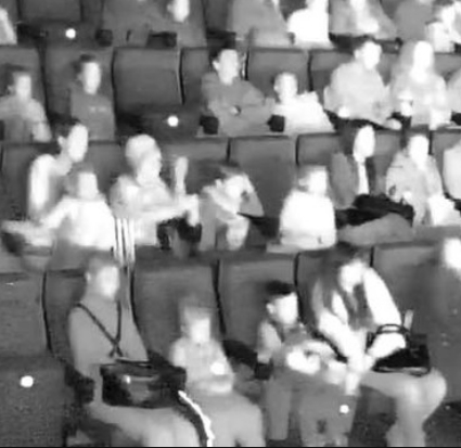

Сообщение svib2011 » 17 фев 2023, 16:59
Получше чем для примера

vovka3003 писал(а):
17 фев 2023, 14:49
Задача стоит какая?
Узнать знакомого? Узнать незнакомого? Посчитать сколько съел попкорна? Идентифицировать сетчатку глаза? Просто, увидеть как кто-то снимает премьеру на камеру или телефон?
svib2011 писал(а):
17 фев 2023, 16:59
Неудачный пример... Вы кусок скрина вырезали, а желательно было бы увидеть весь кадр.
Ну и в условиях кинотеатра даже самая крутая фиксированная камера на 8 или 12 мегапикселей - не уверен, что даст намного лучший результат.
Как вариант: 2-4 мп поворотку c оптическим зумом x10..x20 - на автопатрулирование секторов, или несколько камер с вариофокальным объективом, направленные каждая на свой сектор наилучшей видимости (тоже 2 или 4 мп).

По МП понятно, там выше 4МП нет смысла, и при 2МП будет нормально, главное это решить вопрос с переменной освещенностью и требованиями к автоматикой управления экспозицией в камере. Требуются камеры с высокой чувствительностью, с большой светосилой объектива, с большой матрицей.

svib2011 писал(а):
17 фев 2023, 19:05
Сомневаюсь. Может быть и есть такая диафрагма, которая сможет подстраиваться со скоростью смены сцен на экране, но я такую в природе не встречал...

svib2011 писал(а):
17 фев 2023, 19:05
Берите у меня, камера с модулем на IMX307 или IMX335 и объектив F0.9, думаю будет хорошая цветная картинка всего зала, только надо разместить так, чтобы свет от проектора на камеру не светил.
