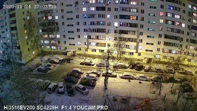

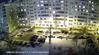

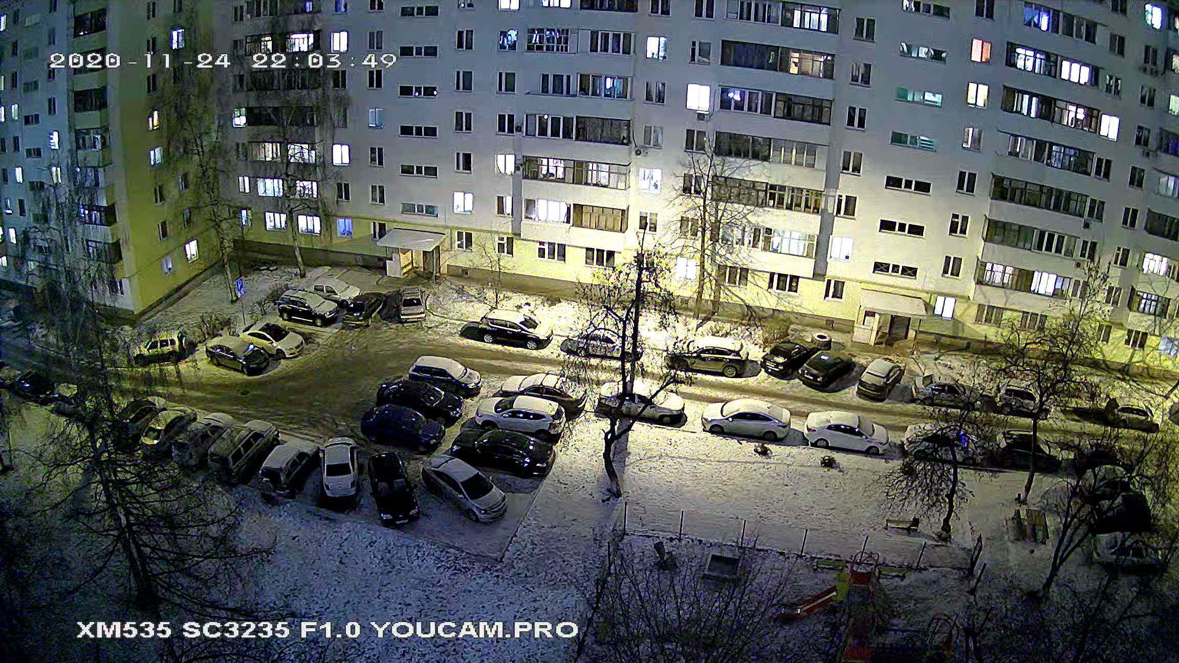

Вот и новые модули подъехали, "грязнота" картинки такая же, как и на 530 и 550, это выражается при настройке фокусировки, на настроечных таблицах четкие полоски видно значительно хуже, чем на HI процессорах, хотя объективно картинка не сильно хуже. Проц модуля греется не сильно.

чуда не случилось, визуально конечно 535 в четкости уступает..да и матрица другая не 4239
Днем картинка сносная, а ночью треш. Эххх, а эти матрицы так красиво описаны на сайте. Видимо, проц 535 убивает всю прелесть матрицы...
