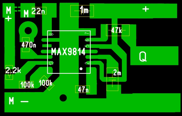

Кому надо лайот6 на МАХ9814. Размер микрофона 8*12 мм. Питание 3-5 вольт.

Re: Микрофон к IP камере
Усиление максимальное. Микрофон можно и кноулес и любой китаец. Справа вверху для этого перемычка. Но лучше купить микрофон мах на Али. Копеечная стоимость.

operator 741
А где на плате стабилизатор?

Он там не нужен. Главное питание выдержать от 3 до 5 вольт и микрофон расположить на стороне экрана, чтобы исключить возбуд, это основное условие. Можно и усиление уменьшить на второй или третий уровень. Чуйка шепот с пяти метров. Ару работает как надо. Вытягивает слабый и давит большой уровень. Для пущей надежности можно плату поместить в экран и взять для микрофона экранированный кабелек малого диаметра. Питание можно сделать и внутри камеры, запитать через линейный регулятор или внешний блок 3-5 вольт стабилизированный. Этот УНЧ на максе ,я просто отрезал со своего радиомикрофона , который делал давно и успешно на ПАВ. Ставил я туда и очень модные микрофоны, работа выше всяких похвал. Вероятно где-то на вртп, болтается и схема, и плата, на частотах 4хх мГц.)) Мне больше нравится унч на SSM2165. Но и этот - чистая консерватория. А если нужен стабилизатор ,могу дорисовать любой, по вашему желанию. Но придется увеличить плату из-за фильтрующих конденсаторов.

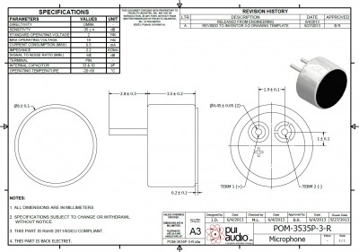

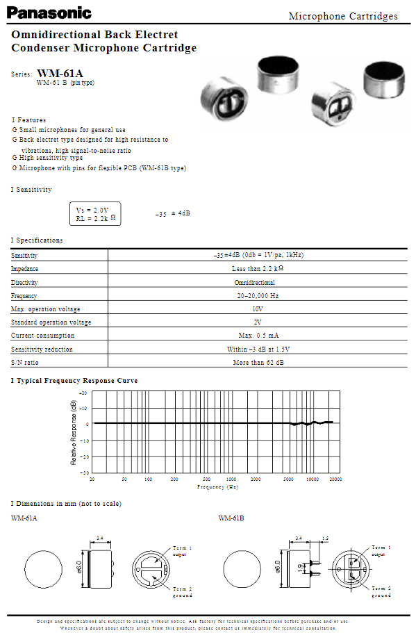

Бери модуль IVG-85HG50PYA-S (в последней прошивки подняли уровень как раз для капсулей) и ставь обычный капсуль, выбирай что бы была повыше чувствительность в районе -30Дб,-35Дб и уровень шума не хуже 60Дб и подключай экранированным кабелем что бы исключить индустриальные наводки.

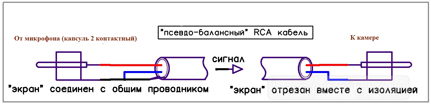

Подключай лучше Псевдо-Балансным подключением (2 провода в экране).
Вот примеры некоторых из них:
Оригинальный Panasonic WM-61A
Чувствительность –35±4dB
Шум сигнал более чем 62 dB

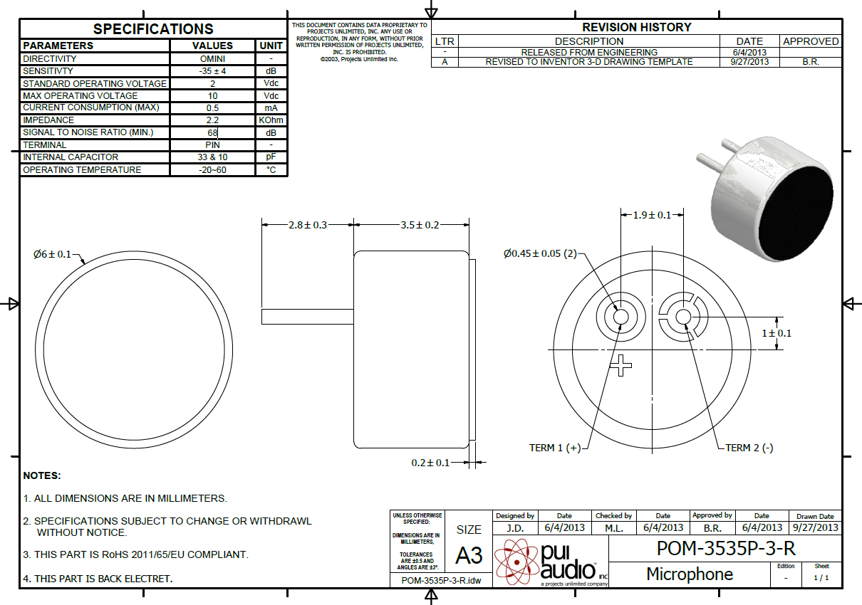

PUI Audio POM-3535P-3-R ( производство США )
Чувствительность -35dB ±4dB
Отношение Сигнал / Шум 68dB
Микрофон американской компании PUI Audio , производство США . Альтернативная замена для штатных микрофонов , альтернатива Panasonic wm-61a (по чувствительности и чистоте записи POM-3535P-2-R лучше чем Panasonic ).
