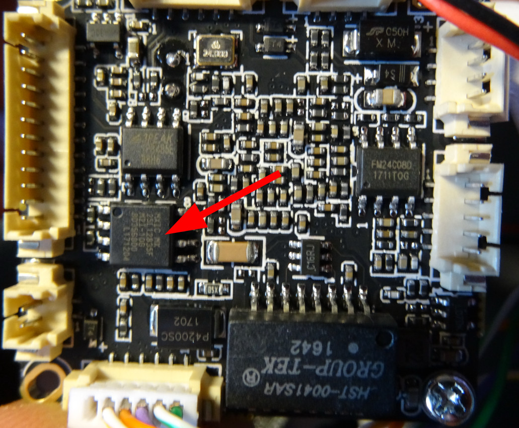

А можно поподробнее как восстановить бут ? Как я понимаю выпаивать флешь на скрине и шить ?
Re: OV4689 + HI3516D восстановление прошивки.
Сообщение AlienP666 » 04 сен 2018, 14:00
diim писал(а):А можно поподробнее как восстановить бут ? Как я понимаю выпаивать флешь на скрине и шить ?
Да можно и так. Для начала рекомендую снять дамп, а потом заливать бут.
