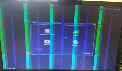

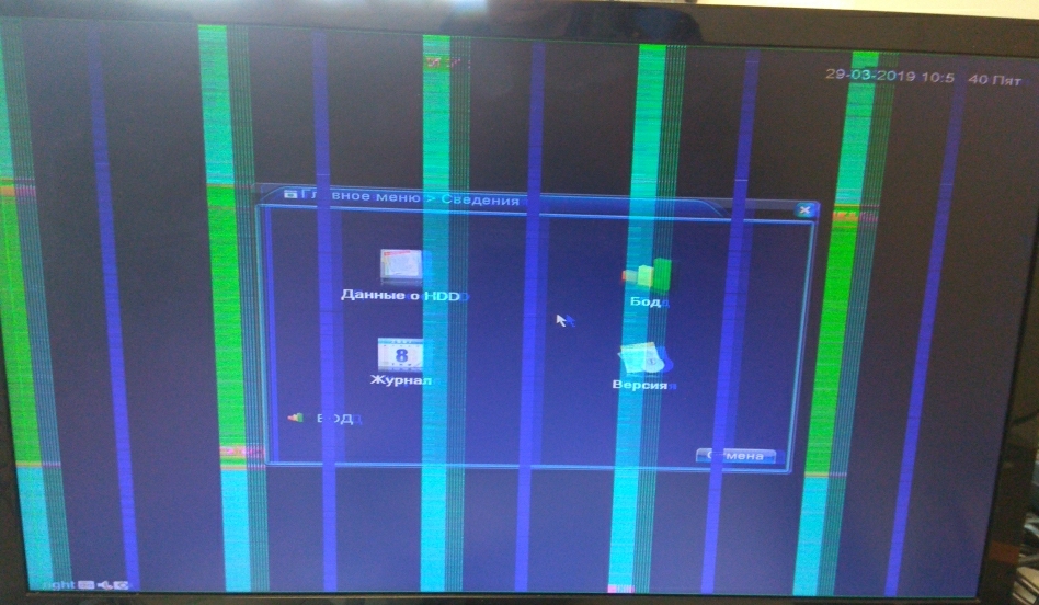

Время от времени зависает регистратор, на екран появляются вертикальные полосы и он так висит несколько секунд, а затем перезагружается. Также висит полностью - чёрный экран, не пингуется но индикаторы горят, помогает только физическое отключение питания. Что можно сделать с этим регистратором?

Больше всего похоже на перегрев проца, откройте крышку, направьте вентилятор. если зависания продолжаться, то поменять БП.

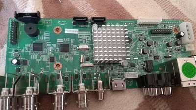

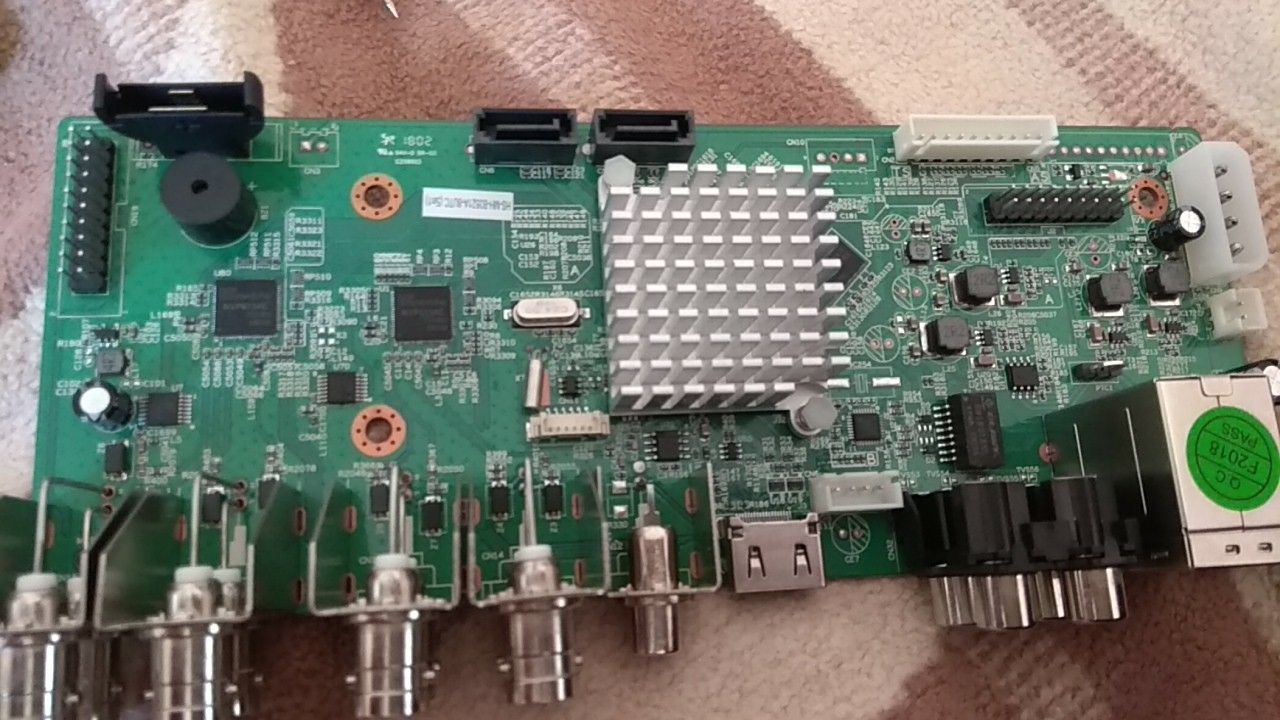

Вот кстати фото платы, не пойму где здесь uart подключить чтобы увидеть что происходит в тот момент?

Нет, поставил другую, с советом понял, вот только куда здесь на плате usb uart подключить?
Сообщения: 13822
Re: Зависания ahd dvr
Сообщение kROOT » 01 апр 2019, 11:18
Сверху по центру скорее всего, CN10 вроде написано.

Там со стороны радиатора 1-5в 2-земля 3-3.27в 4-0.16в так и должно быть?
