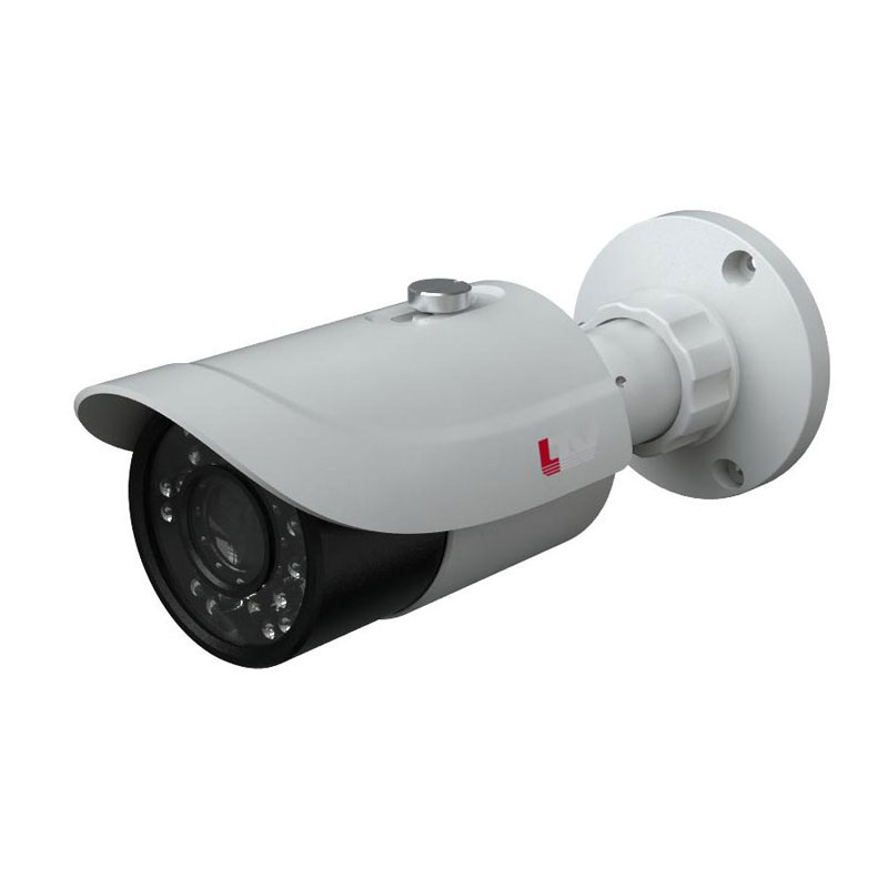

Заходим на сайт LTV в раздел Поддержка > Файловый архив > Программное обеспечение и скачав устанавливаем "SADPTool, утилита для поиска и настройки IP-адресов камер LTV IP M-series".
Ну а после, к своему большому удивлению, в директории установки SADPTool-сы находим файл инструкции SADP User Manual от Hikvision, ну а уж если запустить сей славный тулс в сети с чистокровными хиками, то все сомнения откуда растут ноги у так называемой LTV IP M-series рассеиваются без всякого сомнения.
Только вот у сего славного россейского производителя по мимо SADPTool от Hikvision есть еще пара других Tool-сов от дядюшки Ли, с явными признаками несовместимости меж собой.
Т.ч. что за трех-селедочный винегрет из несовместимых камер и несовместимого софта выпускается под брендом и не только LTV, но и многих других именитых "россейских" производителей, - да кто бы его знал.

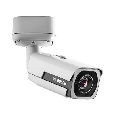

В общем сегодня было рабочее совещание и я выступал технический специалист - тот ещё цирк.
Вместо Bosch NTI-50022-A3S были предложены LTV CNE-640 58
или
Bosch NIN-51022-V3 против LTV CNE-740 48
Почувствуйте разницу как говорится. А ещё по специфике объекта камеры интегрируются в охранную систему - там тревожный выход, а часть уличных камер открывают шлагбаумы.
Не говоря о том что вместо единого BVMS Bosch с интеграцией других бошевских систем, на выходе получается автономный зоопарк.
или
