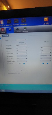

Добрый день. Имеется регистратор Hiwatch DS-H104G и камера с али Techage https://sl.aliexpress.ru/p?key=00tjxTd. 5Мп
Рег ее камеру видит сети. И вообще она определяется как Hikvision.
При подключении пробовал и по протоколу hikvision, и по ONVIF. Рег пишет, что превышено максимальное значение разрешения или скорости.
Изменил разрешение на 720. По hikvision подключает, но черный квадрат. По Onvif так же пишет про разрешение и скорость.
Второй момент, камера из коробки тормозила в CMS, пока не снизил fps до 10. Было 20.
Реально все таки подключить камеру к регу?
P.S. С видеонаблюдением сталкиваюсь впервые, но вроде не совсем дурной)

4-канальный гибридный HD-TVI регистратор
4 канала
Запись с разрешением до 960p для IP камер
И это для основного потока.

Камеру в 720 выставляю

А кодек 264(265Х) на камере?

H.265

Там еа выбор или Н.265 или Н.265Х

Н.265Х = Н.264 его выбери

Сообщение Ant29 » 05 дек 2022, 18:33
Взлетело. Спасибо огромное

Для тех у кого не взлетело (как у меня), нужно поменять 2й поток на самой камере с HD на D1. Относится ко всем китайским камерам у которых есть поддержка hik протокола
