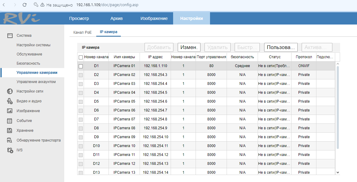

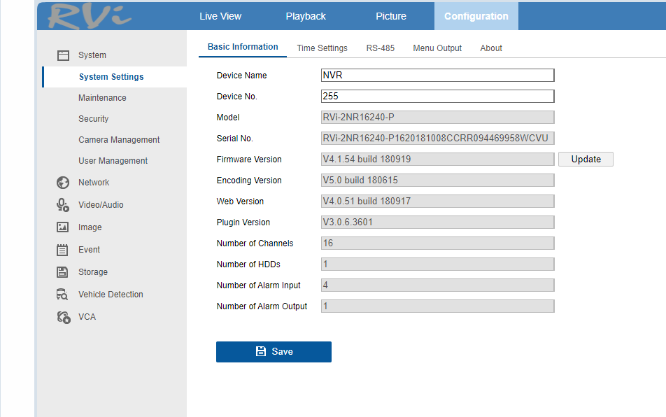

Покажите скрин с версией ПО. По входной морде возможны варианты, минимум два производителя. Шаблон амбарелловский, его и Хиквижн, и Хироспид активно пользует.
Re: RVi-2NR16240-P нужна помощь по настройке
Сообщение 2Dem » 17 фев 2025, 08:45
Это Хиквижн. Смарт ПСС понятно почему не заработал, он для Дахуи.

А у самого рега какая подсеть? Хотя он из любой должен камеру подтянуть, но вдруг. И все эти камеры ваши? Если нет, то удалить на фиг, а лучше вообще полный сброс сделать. Плюс с вас скрин из "Канал PoE".

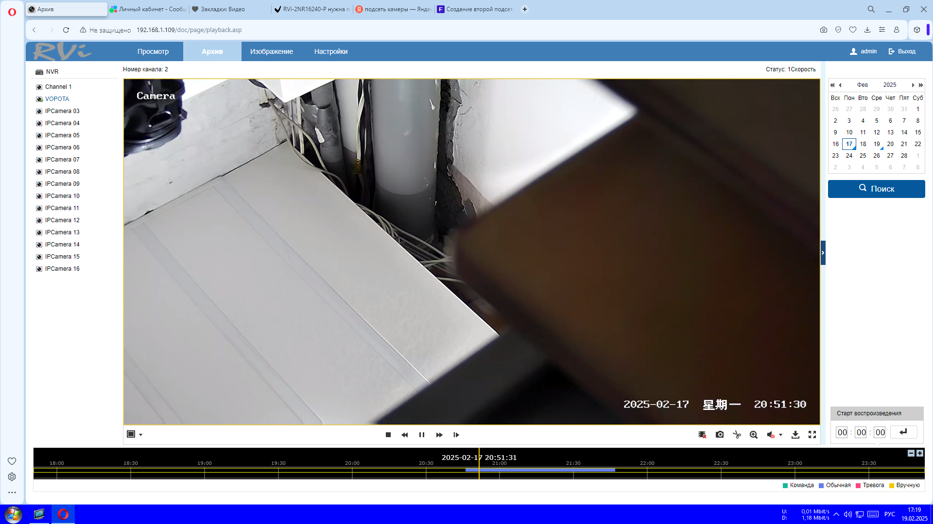

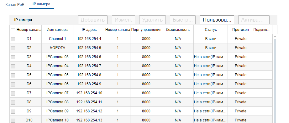

Регистратор в SMARTPSS не определяется ,а в Guarding Vision 3.11.1.7 Client определяется. Dahya камеры подключить не смог, а вот простые китайские камеры запускаются сразу после подключения, без настроек. Guarding Vision 3.11.1.7 Client позволяет просматривать и запись с камер, и сами камеры в реальном времени. Так же камеры подключенные и работающие на регистраторе не определяются в сети во время работы.
Сообщение 2Dem » 19 фев 2025, 16:06
То есть что Дахуи (которые, кстати, тоже несложные китайские), что камеры другого производителя, подключаются к одним и тем же пое-портам, но регистратор видит только вторые? А компьютер Дахуи видит? И если видит, то как эти камеры включены? В них вообще пое есть/рабоотает?
