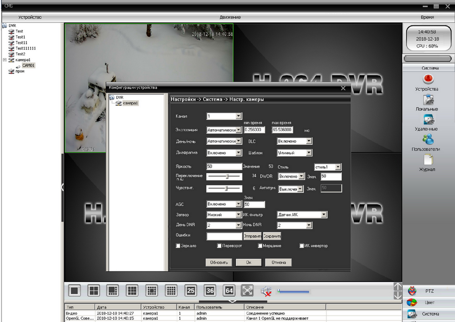

Весну, лето и осень проработала отлично. Подключена на даче через VPN со статикой. Сейчас появились следующие проблемы. Когда темнеет, включается ИК прожектор, первое время всё нормально, отличная картинка итд...Через час, два, может дольше, прожектор отключается, но камера продолжает работать, правда картинка уже не та, темно. Ещё через какое-то время камера перестаёт коннектиться и всё. Помогает только физическая перезагрузка. После перезагрузки какое-то время работает хорошо, потом опять то же самое. Блок питания менял на более мощный, не помогло. Напряжение под нагрузкой (без ИК подсветки) 11.85В. В камере имеется нагревательный элемент. Куда дальше копать, кто подскажет???
На всякий случай прилагаю скан настройки камеры.

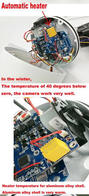

Какого вида нагрев в камере? Может он перегревает схему и конденсаторы высохли?

Нагрев в камере, прикреплю фото
