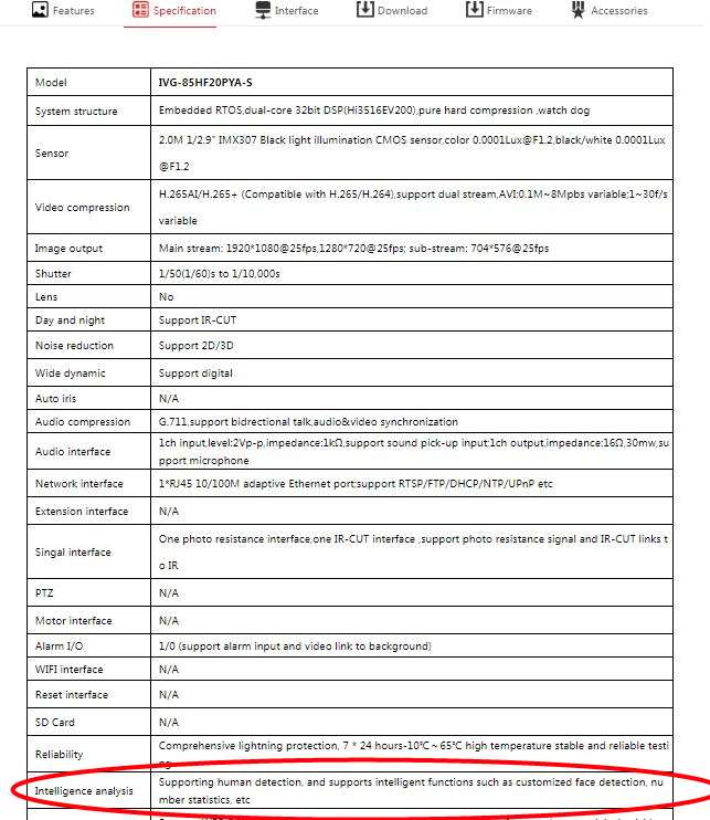

На офф сайте http://www.xiongmaitech.com для модуля 85HF20PYA-S в характеристиках указана детекция лица. Зашел во вкладку обновлений и увидел прошивку от 06.11.19, обновился - ничего не изменилось. В меню интелектуальных режимов на самой камере новых галочек не появилось. Или это включается только в регистраторах ?
Пришла и мне эта камера. Обновил. Пошел искать вот это все:
Intelligence analysis - Supporting human detection, and supports intelligent functions such as customized face detection, number statistics, etc
И не нашел! Никак, нигде :dash: Есть "human detection" но он и на старых v100 есть. Но на v100 есть еще включение фары по хуману, а тут и этого нет. Чо, кетайца опять всех :censored:

Лица есть только на ХМ550 и доступна эта настройка только напрямую с регистратора, сейчас еще раз проверил и убедился, галка доступна только для этого проца.

На ХМ530 тоже нет, кстати. И на ев300 вряд ли появится, ХМ только на своих процессорах может реализовать такой интеллект, а 530й слабоват для этого. ИМХО конечно.

Я не спорю, я только написал, что на офф сайте, в фирменном даташите на модуль указано:
Это производитель заявляет!
Справедливости ради проверил, в других модулях на ев100, ев200 и ев300 такого нет. В одном только на ев300, не помню какой именно, было указано, что "планируется, следите за обновлением прошивок".

вот еще модули где есть детекция лица по заверению производителя:
IVG-85X20PT-S (F37&XM530), IVG-83X50PS-B (SC335E&XM550), IVG-85X20PS-SY (SC307&XM550), IVG-85HG50PYA-S (IMX335&EV300), IVG-85HF30PS-S(SC4239&EV200), IVG-85HF20PYA-S(IMX307&EV200), IVG-83X50PS-S(SC335&XM550), IVG-85H20PYA-S(IMX307&CV300), IVG-85X20PS-S(SC307&XM530), IVG-80X40PS-S(SC5239&XM530), IVG-85X50PYA-S(IMX335&XM550),
IVG-80X20PS-S (XM530), IVG-85X20PYA-S IVG-85X20PYA-SC (IMX307&XM530).

Ну может выйдут в итоге прошивки, но у меня все на последних и работает только на одном проце. Но еще и CMS должна выйти с этой поддержкой, напрямую на регистраторе не всем удобно работать.
Это с чего вы так решили? xm530 прекрасно детектирует лица!

Это с чего вы так решили? xm530 прекрасно детектирует лица!IMG_20191115_092440-800x539.jpg
Есть у меня xm530 , ничерта он не детектирует. У него таких пунктов нет в меню. И в регистраторе пунктов в меню тоже никаких нет.
А сам регистратор у меня без монитора, потому што в другом месте. Вообщем по факту, это все выглядит как имитация.
