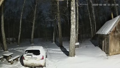

Чёрную каёмку вокруг теней не видишь? Откуда она взялась? От перешарпа. На самом деле эта каёмка есть на любых яркостных переходах. Например на поручнях, но там это можно списать на якобы блики света.
С твоей 415-й пример картинки на которой нет перешарпа. Но она и стоит в 5 раз дороже.
У меня сейчас 307 +ev200 за 800р и объектив за столько же. Модуль от ХМ. И с картинкой он обходится гораздо аккуратнее.
Перешарпа нет. Контраст не переборщили. Из косяков самые заметные это артефакты от жпега.
Вот картинка ночью за городом. Из освещения одна лампочка 10 вт. До дальних берёз метров 20 с небольшим, до леса метров 80.
Ну и с ситонга картинка не то чтобы шлак, но её сильно испортили при обработке.

Мне на 307 модуль тоже нравится, хорошая картинка с него, но к сожалению детализацию он уже такой не даёт как 5 мп, а для меня это критично. 10 Ватт светодиодная лампочка? Она светит не хуже чем сотка накаливания, у меня за городом тоже 10 Ватт светодиодная, светит очень хорошо. В моих художествах освещение уже похуже будет, и динамика в переходах большая, чуть тень уже темно, поэтому и лезет все подряд, при попытке вытянуть картинку. Накручивать резкость я вообще не вижу смысла, только всю дрянь собирать.

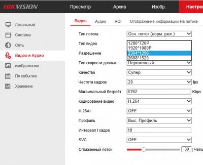

А ну ка, давай проверим твой супер модные знания работы матриц и DSP, вот тебе задание
Ну и кто ресайзит 4мп матрицу с физическим аспектом 1,76 при смене разрешений и сохранением и соотношения сторон и сохранением поля зрения камеры?
Ну так знаток матриц, кто ресайзит картинку в данном конкретном примере (ибо кропа в данном случае никакого нет), сама матрица ресайзит, да еще и с бессмысленным выводом в RGB?
Или же это DSP ресайзит RAW до нужного разрешения со всеми вытекающими из этого последовательностями обработки RAW вплоть до цветового пространства 4:2:0?
:D

Тюрин, ты так нихрена и не прочитал. И спорить с тобой не о чем да и просто бесполезно. Это раз.
А два - разговор был про 335ю матрицу. Нахрена ты приплетаешь сюда дебаера и какой то хик? Хочешь доказать что в этом случае с матрицы идёт всегда 2688x1520 ? Ну и разбирайся какая в этом хике матрица проц и читай на них даташиты. Мне это нафиг не надо. Можешь даже откопать даташиты на матрицы 80-х годов и там будет все как тебе нравится.

Да ты то ли неадекватный то ли просто тролль. И ты понятия не имеешь какое отношение я имею к электронике и к процессорам. И похоже что ты ни разу даже не открывал ни одного даташита. Там даже читать не надо. Там на первой же странице в первой строчке Hi3516E V300 ARM Cortex-A7@ 900 MHz. И чтоб у тебя совсем подгорело ARM это не DSP.

Если посмотреть даташит на IMX291 о котором говорил slog2, а именно разделы Image Data Output Format:
- All-pixel scan mode (Full HD 1080p)
- Window Cropping Mode
- HD720p mode
то становится очевидно, кто прав)
