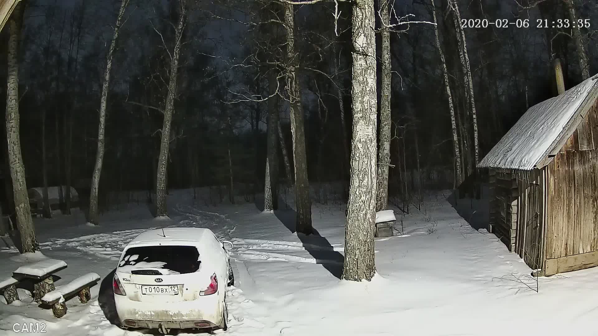

Чёрную каёмку вокруг теней не видишь? Откуда она взялась? От перешарпа. На самом деле эта каёмка есть на любых яркостных переходах. Например на поручнях, но там это можно списать на якобы блики света.
С твоей 415-й пример картинки на которой нет перешарпа. Но она и стоит в 5 раз дороже.
У меня сейчас 307 +ev200 за 800р и объектив за столько же. Модуль от ХМ. И с картинкой он обходится гораздо аккуратнее.
Перешарпа нет. Контраст не переборщили. Из косяков самые заметные это артефакты от жпега.
Вот картинка ночью за городом. Из освещения одна лампочка 10 вт. До дальних берёз метров 20 с небольшим, до леса метров 80.
Ну и с ситонга картинка не то чтобы шлак, но её сильно испортили при обработке.

Мне на 307 модуль тоже нравится, хорошая картинка с него, но к сожалению детализацию он уже такой не даёт как 5 мп, а для меня это критично. 10 Ватт светодиодная лампочка? Она светит не хуже чем сотка накаливания, у меня за городом тоже 10 Ватт светодиодная, светит очень хорошо. В моих художествах освещение уже похуже будет, и динамика в переходах большая, чуть тень уже темно, поэтому и лезет все подряд, при попытке вытянуть картинку. Накручивать резкость я вообще не вижу смысла, только всю дрянь собирать.
