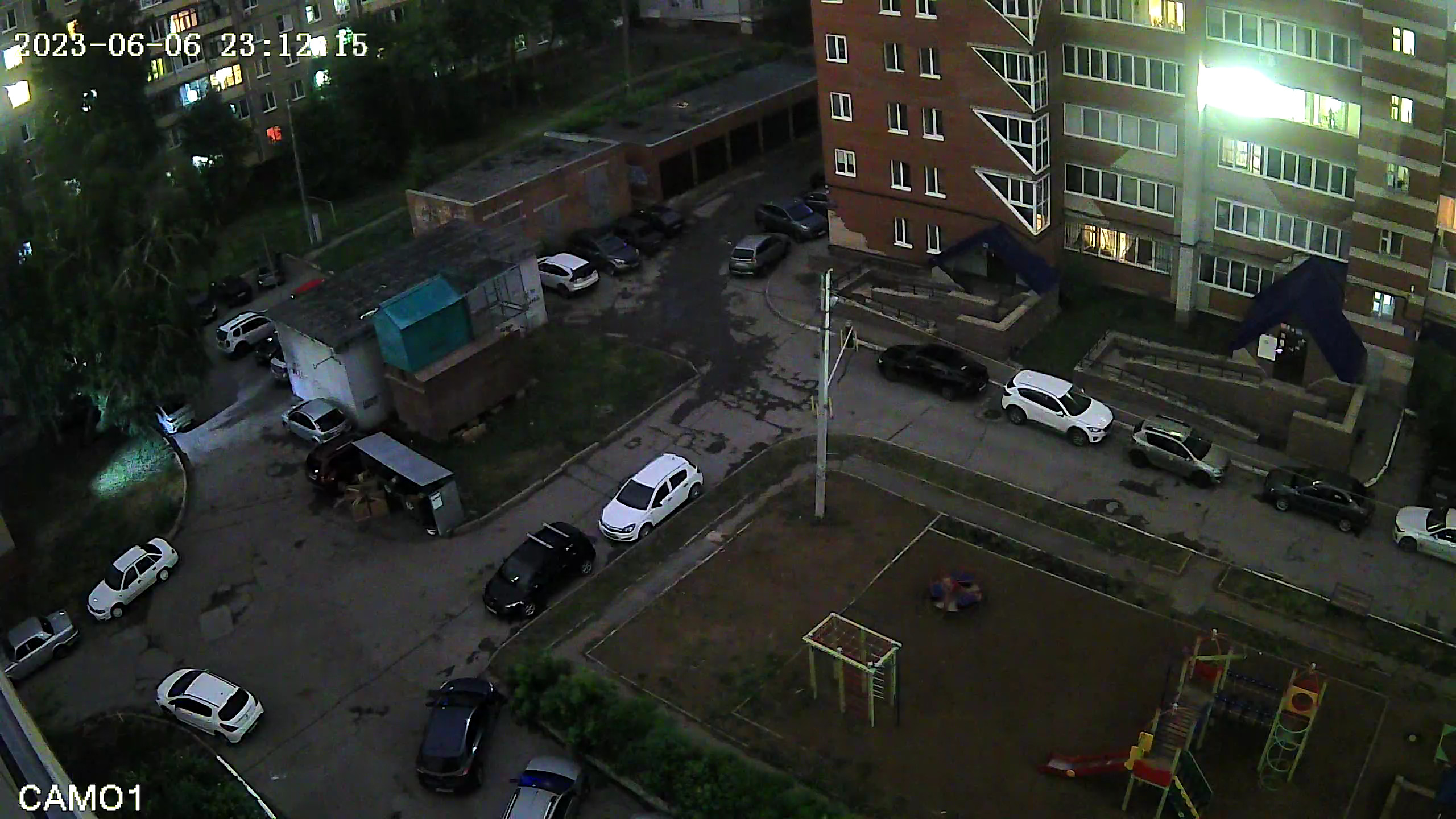

Ну вот и отключили фонари, освещение только от подсветки соседнего дома, завтра сделаю тест на 2.8мм.
Показывает хорошо, вот бы посмотреть для сравнения 307 в этих же условиях. 401 (N4) без фонарей вот так показывает.
Это 307 с простым объективом 3,6мм. F2
а это 307 с объективом 6мм. F1
Может кому то это интересно.

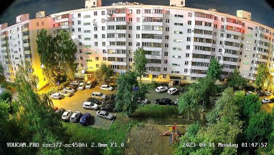

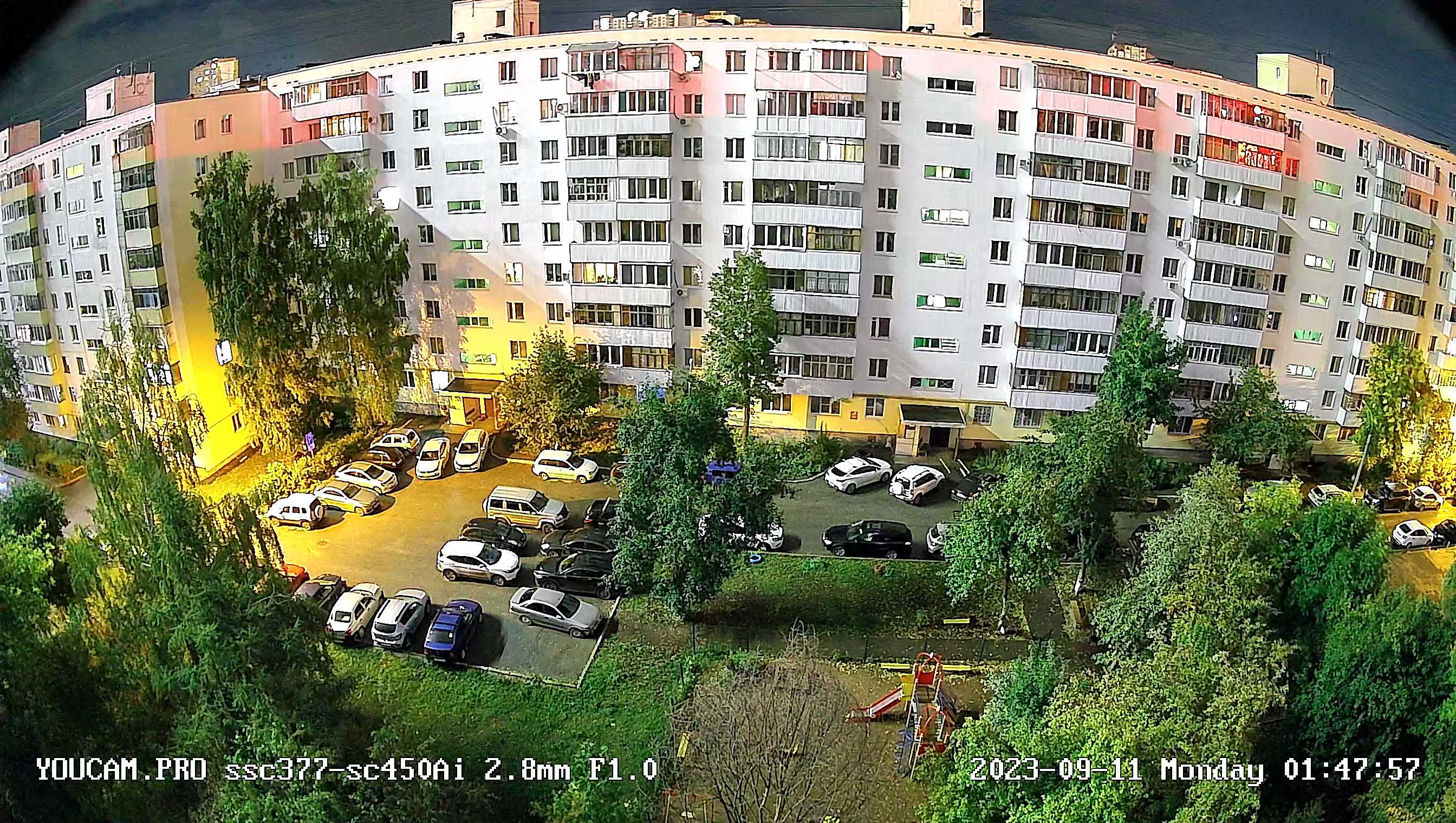

2,8мм

Размер картинки впечитляет, для обзорной камеры вполне подойдёт.

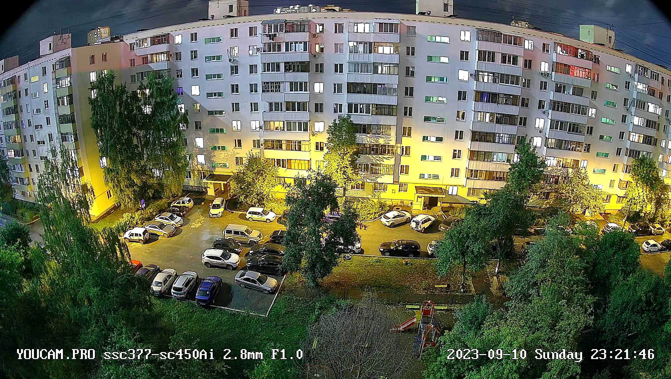

Да, я тоже заметил, что у 3.6 на этой камере угол больше, чем на стандартных размерах матриц и объективов, соответственно 2.8 тоже шире и к тому же козырек камеры сверху немного перекрывает. Но с этим 2.8 другая проблема, кронштейны на которых идут объективы, на 22мм креплении, а на старых М16 кронштейнах недокручивается по фокусу объектив, пришлось на механический фильтр ставить.
ночь
