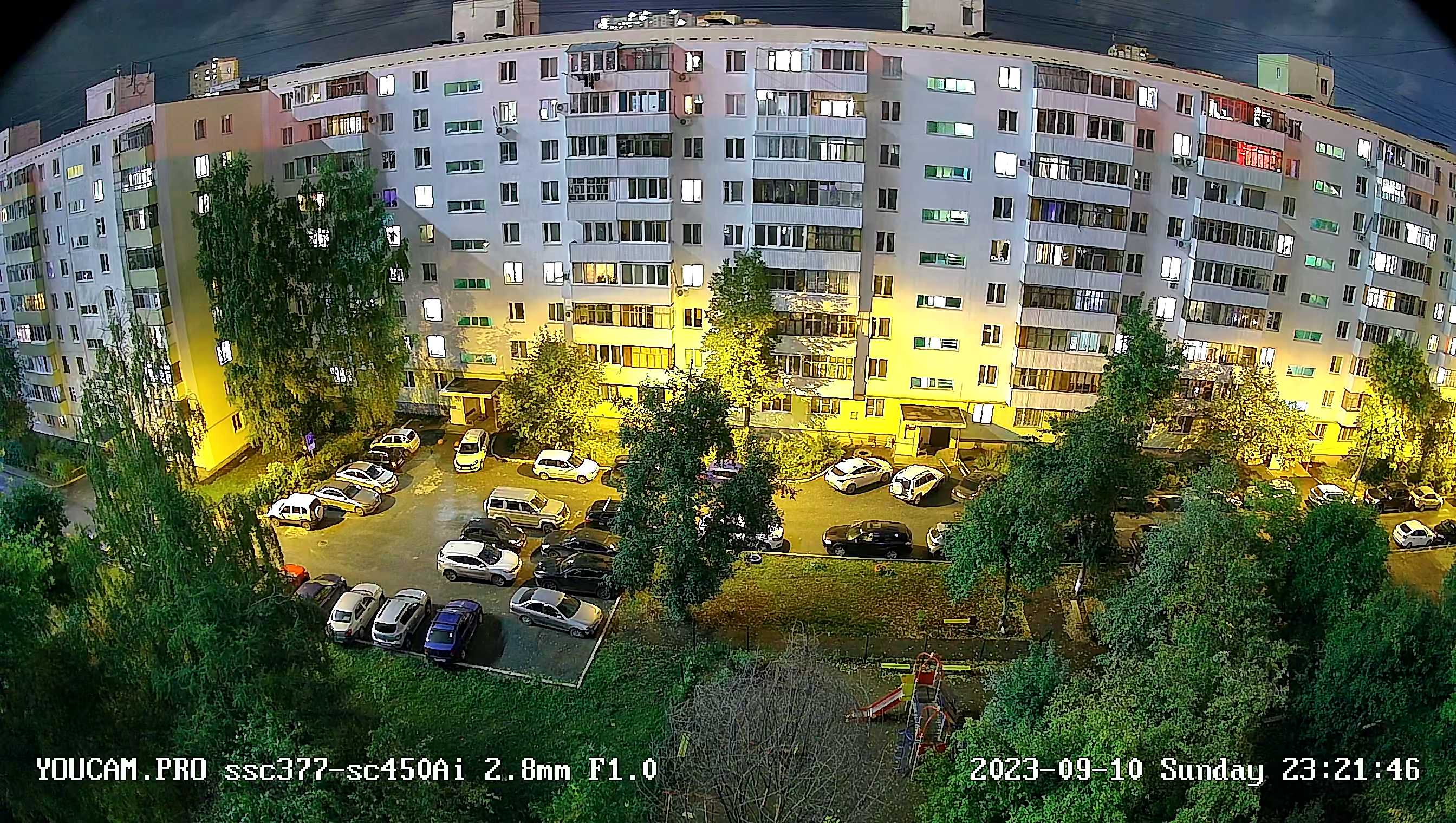

Сообщение kROOT » 10 сен 2023, 21:24
2,8мм

Сообщение Роман 55 » 10 сен 2023, 22:47
kROOT писал(а): ↑
10 сен 2023, 21:24
2,8мм
Размер картинки впечитляет, для обзорной камеры вполне подойдёт.

Сообщение kROOT » 10 сен 2023, 23:50
Роман 55 писал(а): ↑
10 сен 2023, 22:47
Да, я тоже заметил, что у 3.6 на этой камере угол больше, чем на стандартных размерах матриц и объективов, соответственно 2.8 тоже шире и к тому же козырек камеры сверху немного перекрывает. Но с этим 2.8 другая проблема, кронштейны на которых идут объективы, на 22мм креплении, а на старых М16 кронштейнах недокручивается по фокусу объектив, пришлось на механический фильтр ставить.
