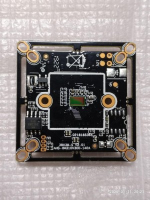

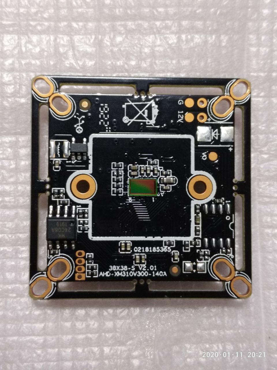

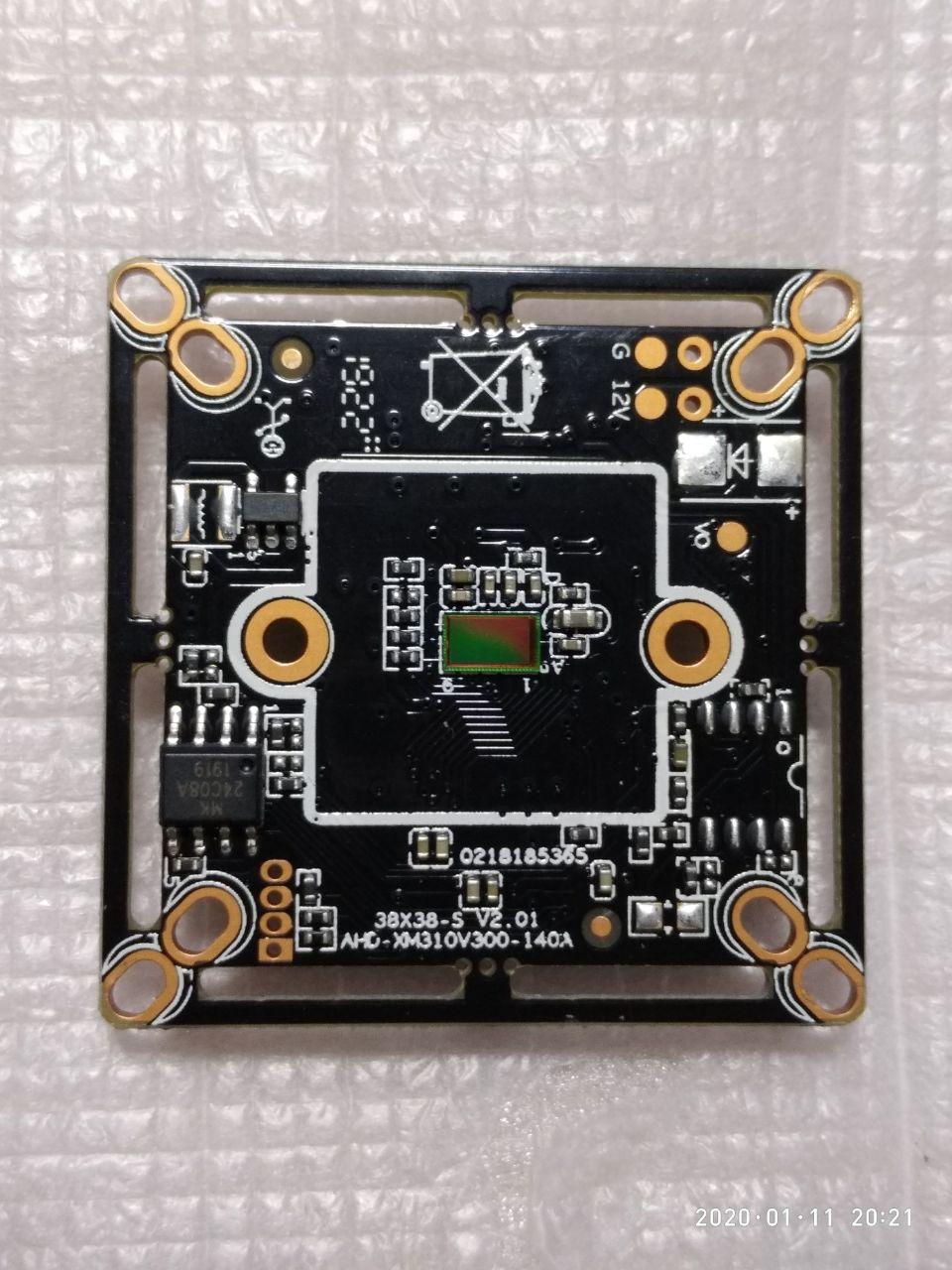

Разобрал для наклейки радиатора и вложения селикогеля, там стоит модуль- 720P XM310 + SP140A https://aliexpress.ru/item/400002851031 ... 4c86fobits

Я тоже такую камеру брал, для потрашения и модуль такой же. Поставил в этот корпус 307 модуль. Вадим, объектив у меня стоял - 1080; 3.6мм.
