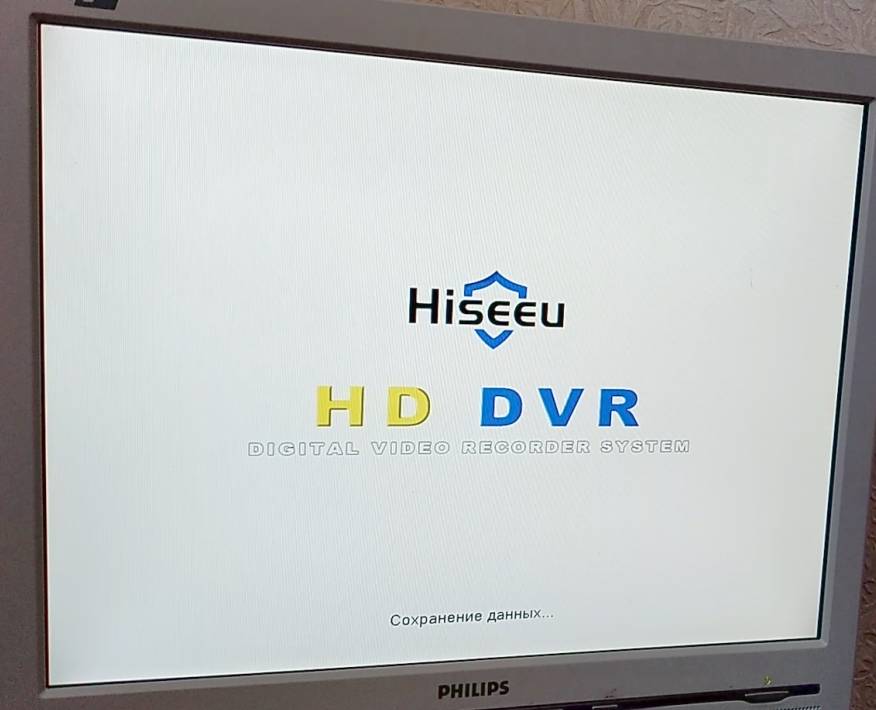

по Факту:
Теперь регистратор стартует, показывает лого производителя и не запуская интерфейс сохраняет данные и уходит в перезагрузку.

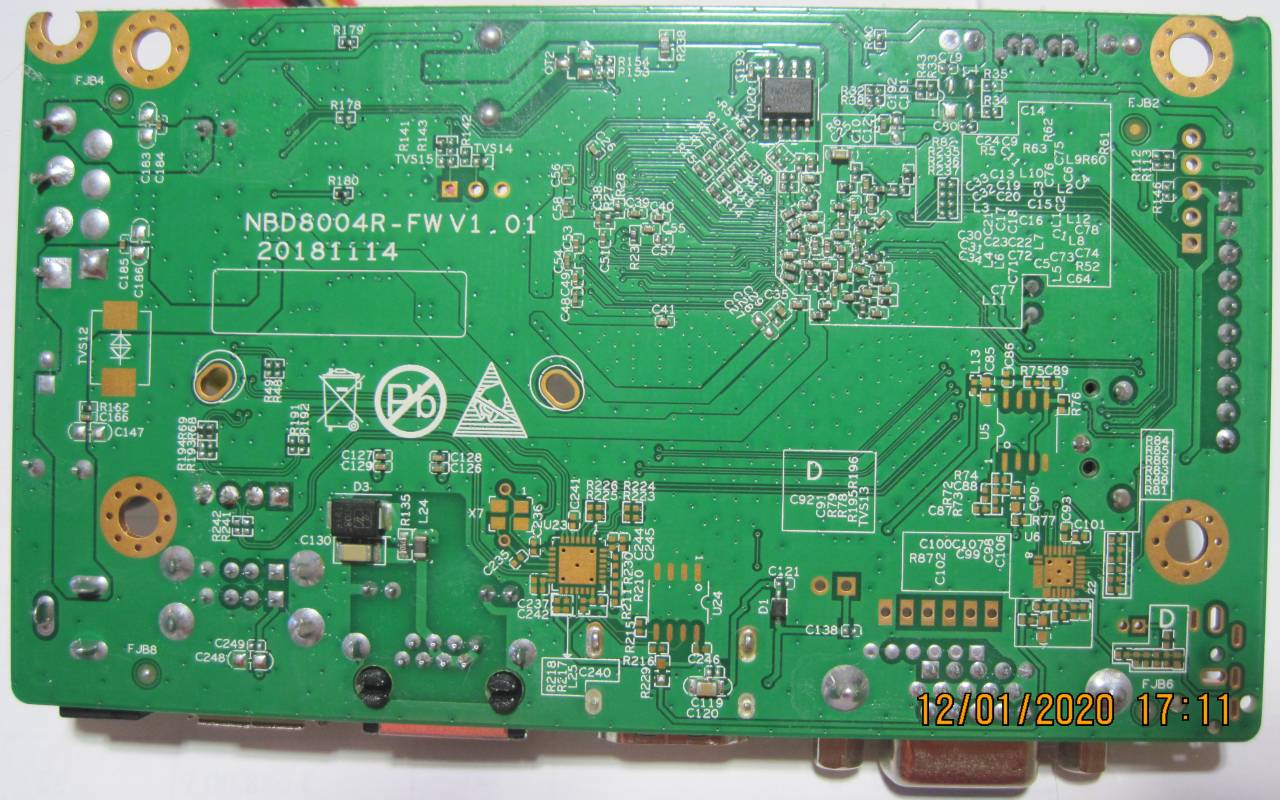

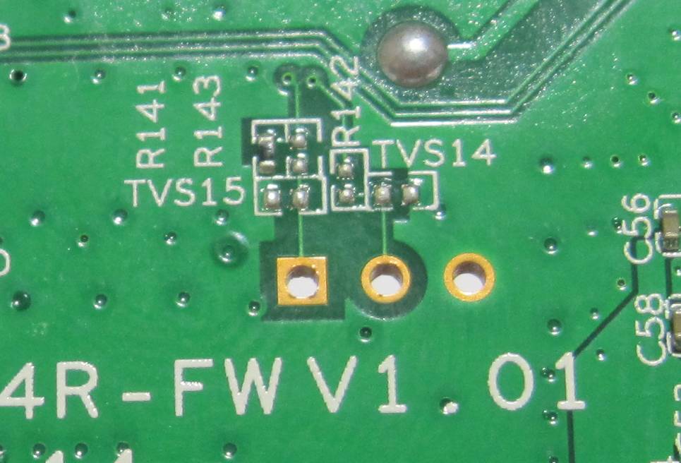

За разъёмом USB на плате припаял штыри и подключил переходник на CP2102(рабочий, проверил).
Но какую бы скорость обмена данными в Putty я не выставлял - на экран выводится мусор (115000) на других скоростях вообще ничего нет. (Rx с Tx местами менял)
Как залить ему правильную, проверенную прошивку? Ведь должен быть у платы сервисный режим? загрузчик ведь целый...
Я не ошибся определив контакты за USB как UART? Других подходящих на плате не заметил.

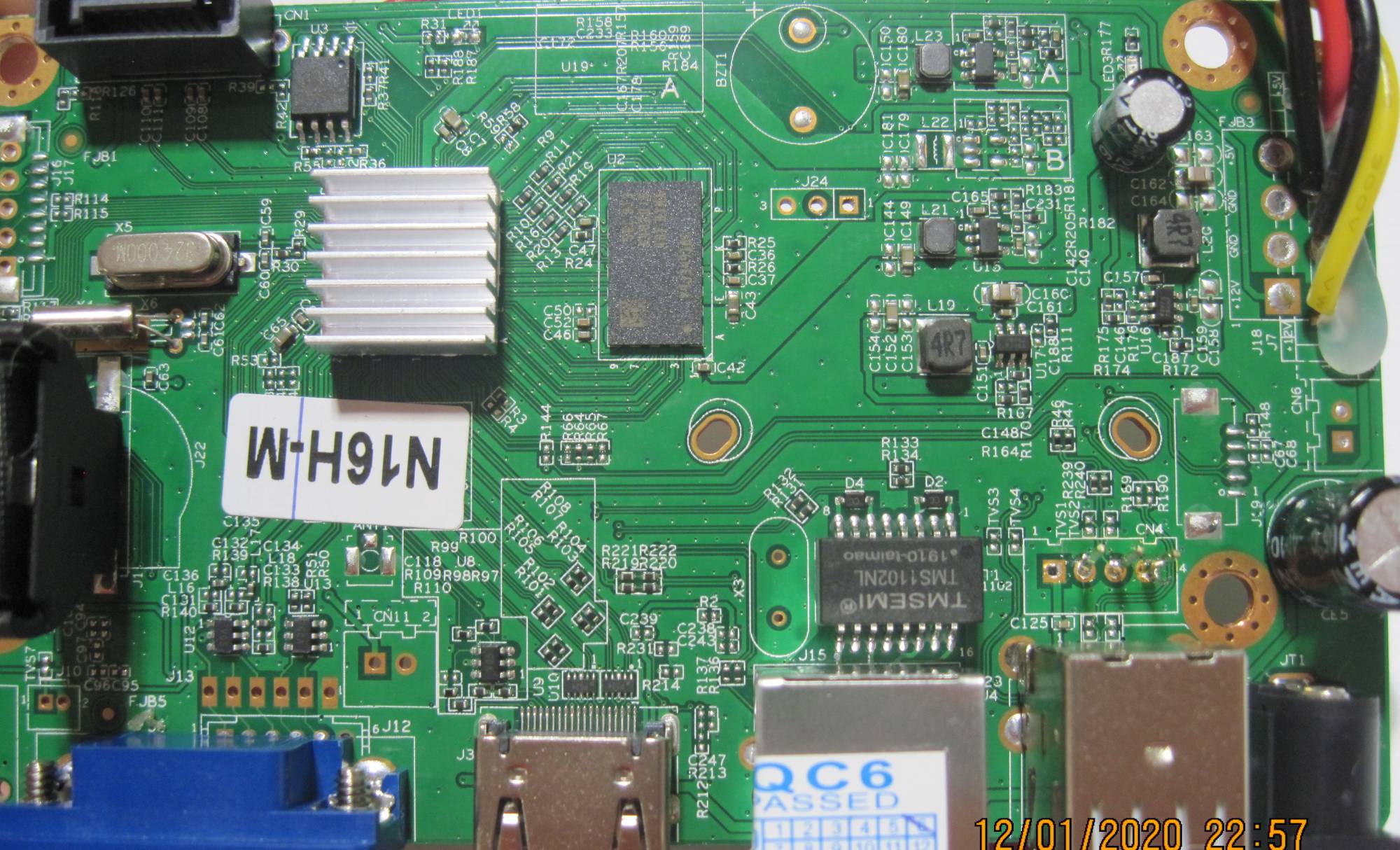

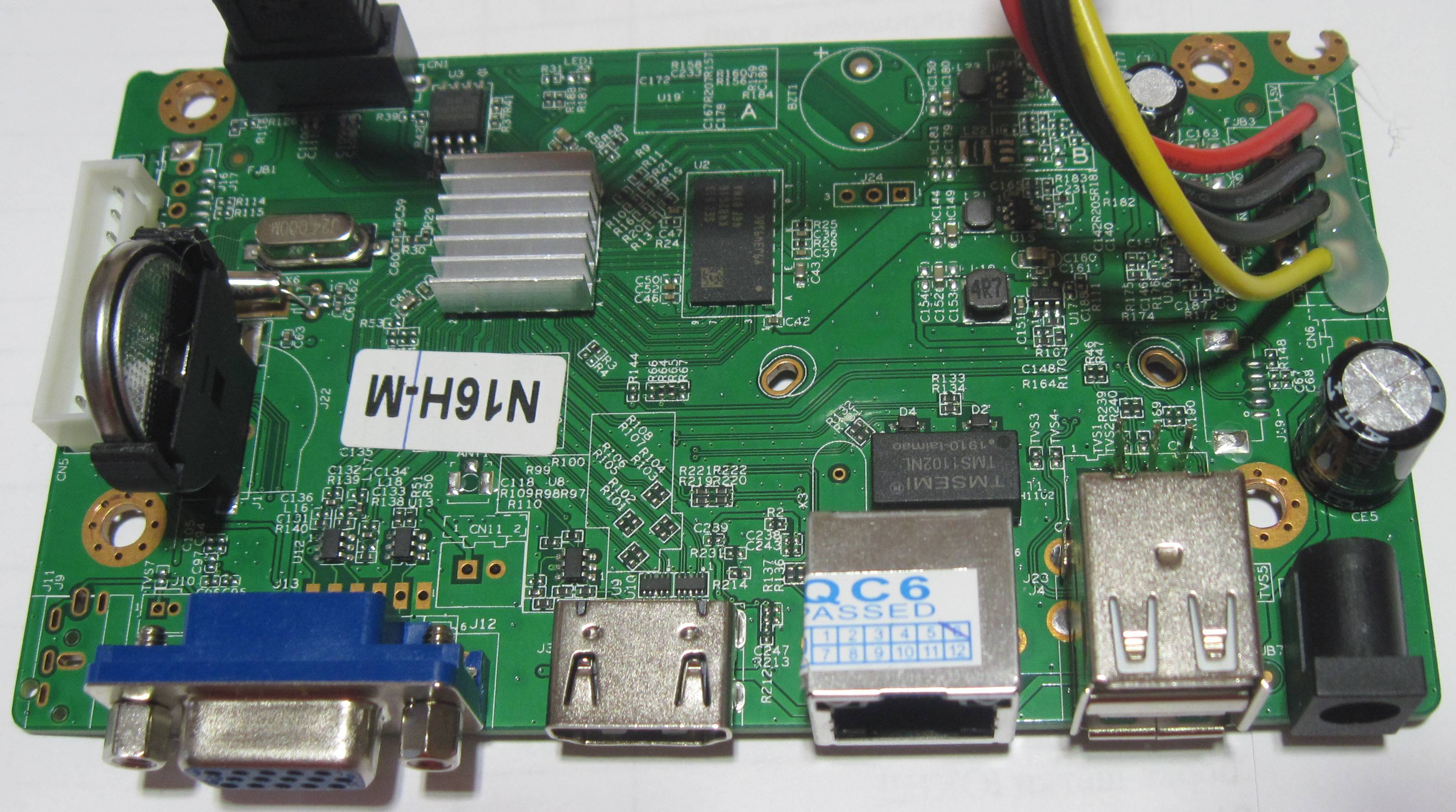

Я вас удивлю, но за разъемом USB - разъем USB для передней панели. УАРТ выше
Re: NBD8016R-PL-V2 (NBD8004R) Восстановить без UART?
Это который J24 ?
Весь день убил пытаясь считать с USB
я даже представить не мог, что у этого девайса 3-й USB может быть.
Меня смутило, что на нём были следы пайки.
Но если это J24 то он в данный момент отключён (если конечно не между слоями дорожки идут) Впаять по 100 Ом? После переходных отверстий обе дорожки в процессор идут, так же как USB.
