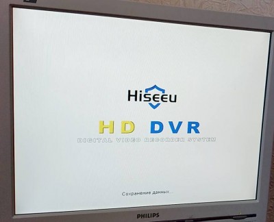

Теперь регистратор стартует, показывает лого производителя и не запуская интерфейс
сохраняет данные и уходит в перезагрузку.

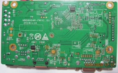

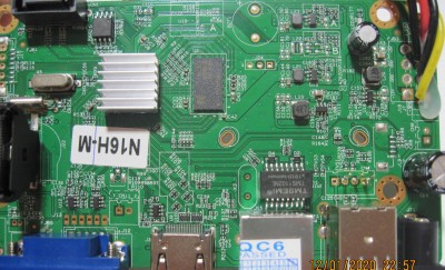

За разъёмом USB
на плате припаял штыри и подключил переходник на CP2102(рабочий, проверил).
Но какую бы скорость обмена данными в Putty я не выставлял - на экран выводится мусор (115000) на других скоростях вообще ничего нет. (Rx с Tx местами менял)
Как залить ему правильную, проверенную прошивку? Ведь должен быть у платы сервисный режим? загрузчик ведь целый...
Я не ошибся определив контакты за USB как UART? Других подходящих на плате не заметил.

Я вас удивлю, но за разъемом USB - разъем USB для передней панели. УАРТ выше

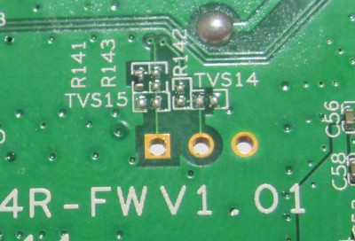

Это который J24 ?

Весь день убил пытаясь считать с USB :dash: я даже представить не мог, что у этого девайса 3-й USB может быть.
Меня смутило, что на нём были следы пайки.
Но если это J24 то он в данный момент отключён (если конечно не между слоями дорожки идут)
Впаять по 100 Ом? После переходных отверстий обе дорожки в процессор идут, так же как USB.

Сообщение dede » 12 янв 2020, 22:11
Ну - прийдется подключить

Присоединяюсь к страждущим:
Кто сможет поделиться дампом на вынесенный в заголовок регистратор?
И у кого на Али можно взять нормальные W25Q128JVSQ (W25Q128FV)?
CH341A - полазив на форуме уже определился где возьму с зажимом.
Сообщения: 923
Откуда: alarmsystem-cctv
Re: NBD8016R-PL-V2 (NBD8004R) Восстановить без UART?
Сообщение oleglevsha » 13 янв 2020, 19:51
Плачевно, в логе не видно что TFTP сервис загрузил прошивку в оперативную память.
Но, второй вопрос, вы пытались залить прошивку или преобразовали ее в образ для Spi флешки?
На данном этапе необходимо восстанавливать загрузчик и после этого лить всю прошивку...
Управдом
Сообщения: 13
Зарегистрирован: 12 янв 2020, 12:38
Сообщение Управдом » 13 янв 2020, 20:10
Если я правильно интерпретирую лог - загрузил:
Код: Выделить всё
Download Filename 'MHK_MHK_NBD8016R-PL-V2_V4.03.R11.7601.Nat.OnvifC.20190416.bin'.
Download to address: 0x81000000
Я заливал обновление, то которое прислал продавец, программой "XMDeviceExplorer" в третий раз поленился руками в Putty команды набирать, а в TFTP распаковывать прошивку и считать адреса смещения, ибо ошибаюсь иногда. Очень не часто занимаюсь прошивкой чего либо, это для меня хобби. :)
Вот поэтому и прошу дамп и буду заливать его в новую флешку. А пока закажу из китая плату на регистратор, чтобы восстановить запись с видеокамер.
Управдом
Сообщения: 13
Сообщение Управдом » 13 янв 2020, 20:46
Нашёл дамп моего регистратора! Поиск рулит.
00000202 (NBD8016R-PL-V2) clear Спасибо Sonya
Попутно на работе пообещали сдуть где нибудь w25q128 и на "чём нибудь" прошить.
