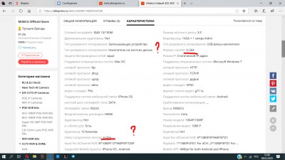

Рег NVR никогда ничего не кодирует! Он декодирует поток для вывода на экран с онлайн и с записи. Вот эти функции рег скорее всего делать не будет на Н265 кодеке. А тупо писать на винт и выдавать на комп через CMS будет.
С телефона скорее всего тоже не будет работать, первый кадр показывает, а потом рассыпается, но эта проблема самого Н265 и регом с Н265 не решить.
У меня такая ситуация, имею IP регистратор onvif h.264! Он работает с 3мя камерами МВК-LIP 1024 Strong (3.6) , http://byterg.ru/catalogue/element/mvc- ... trong-3-6/
Дополнительно планирую приобрести одну новую IP камеру onvif h.265 со звуком (https://aliexpress.ru/item/32976642749.html) - она будет работать с моим регистратором???

вы решили этот сложный вопрос, с которым столкнулся и я :?: :?: :?: :?: :?: прошу помощи :Bravo:
только у меня рег 264 а камера 265 каков итог? система будет работать???
Н265 на камере и н264 на регистраторе не пробовал. На камере, которая умеет Н265 в настройках можно выбирать и Н264, Н264+.
