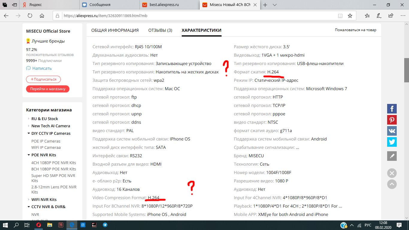

У меня такая ситуация, имею IP регистратор onvif h.264! Он работает с 3мя камерами МВК-LIP 1024 Strong (3.6) , http://byterg.ru/catalogue/element/mvc- ... trong-3-6/
Дополнительно планирую приобрести одну новую IP камеру onvif h.265 со звуком (https://aliexpress.ru/item/32976642749.html) - она будет работать с моим регистратором???

добрый день. Что либо изменилось в прогрессе? Если регистратор умеет только Н264, а я поставлю на камере Н265, и, допустим, оно заработаеТ, что именно будет происходить? На монитор , на хДД, в лайв через регистратор - будет идти Н264 или 265? При добавлении камеры, в настройках канала на регистраторе необходимо выбрать кодек. Если этот кодек не совпадает с выставленным на камере, что будет? Чем обьяснить факт работоспособности камеры Н265 с региком 264?
вы решили этот сложный вопрос, с которым столкнулся и я :?: :?: :?: :?: :?: прошу помощи :Bravo:
только у меня рег 264 а камера 265 каков итог? система будет работать???

Н265 на камере и н264 на регистраторе не пробовал. На камере, которая умеет Н265 в настройках можно выбирать и Н264, Н264+.
