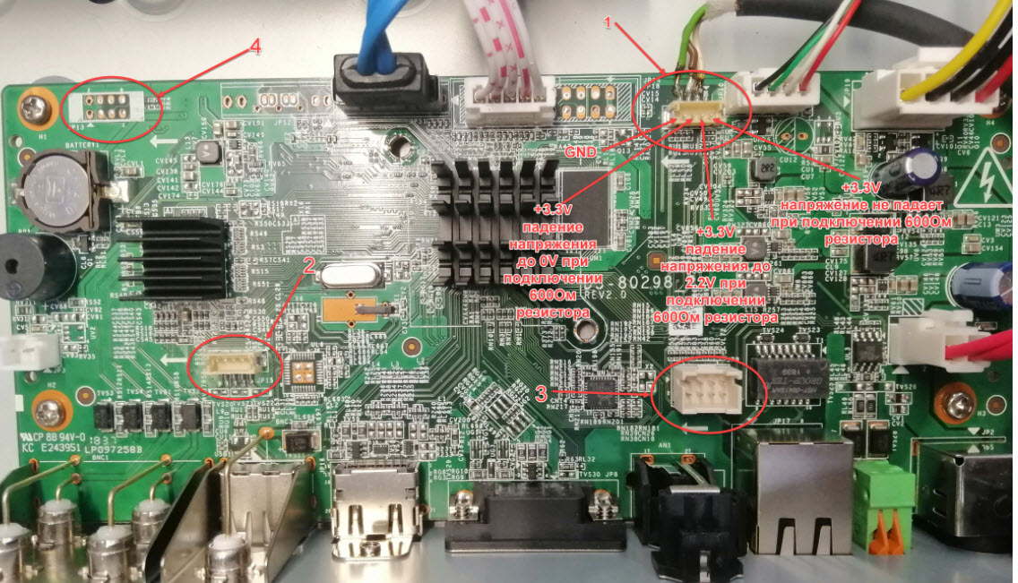

у вас 232, это не верно, купите адаптер с ttl выводом

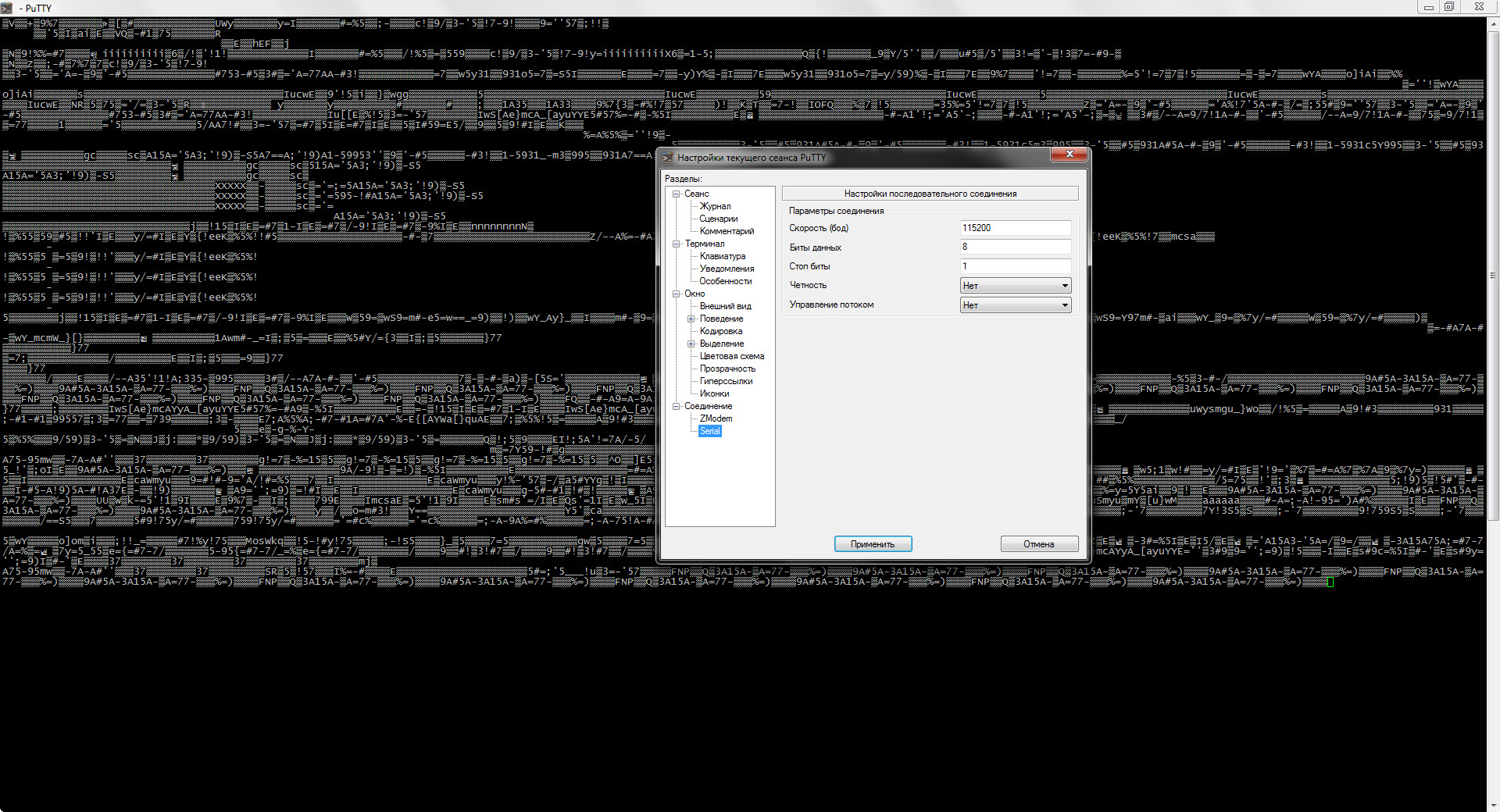

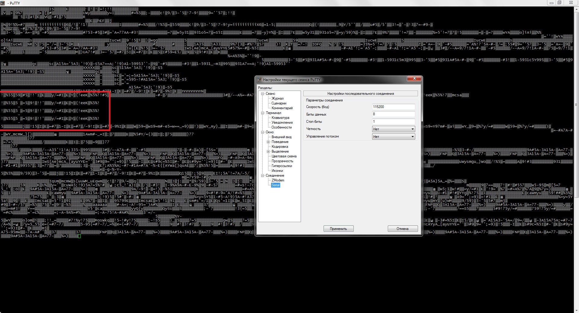

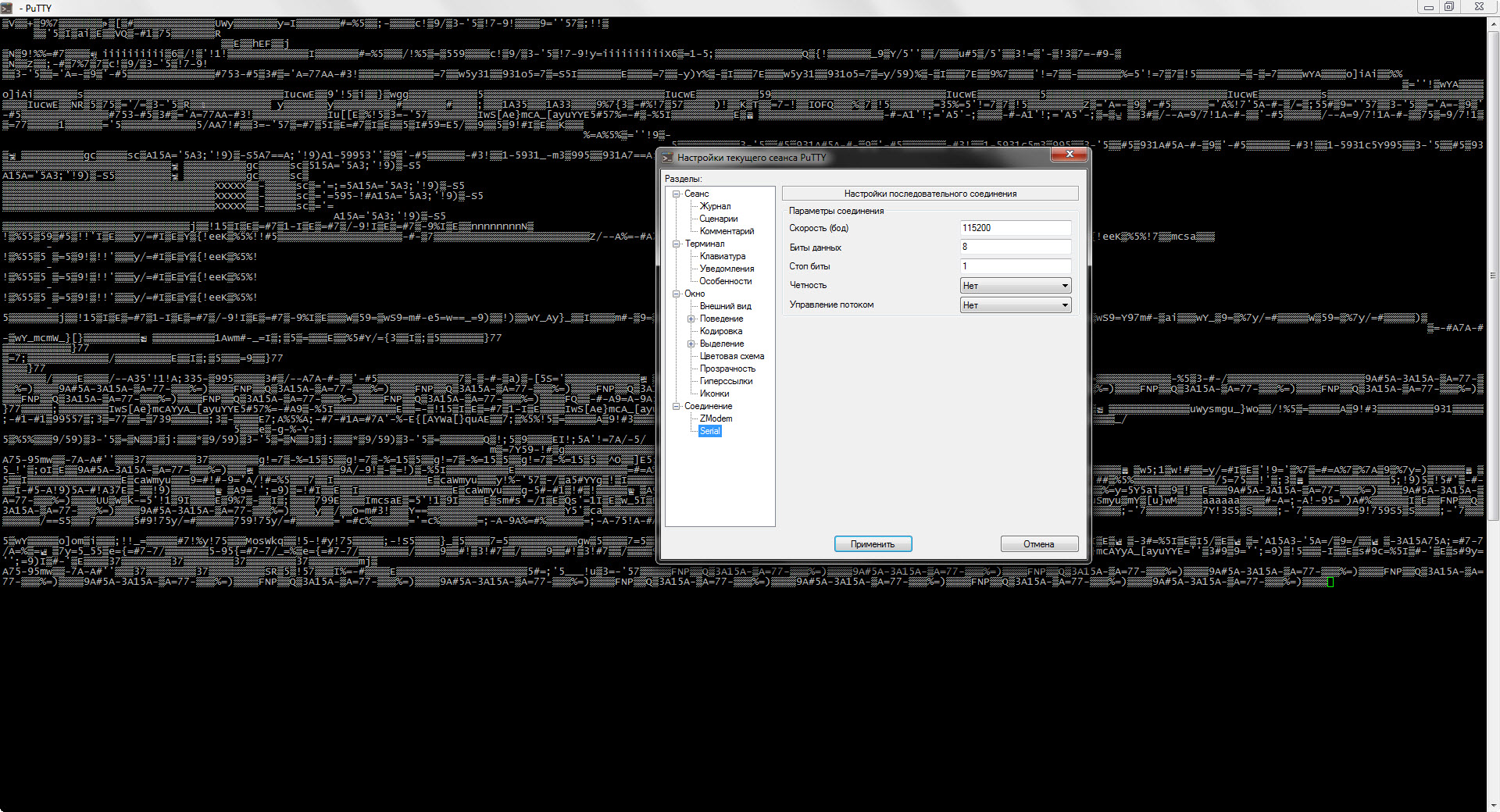

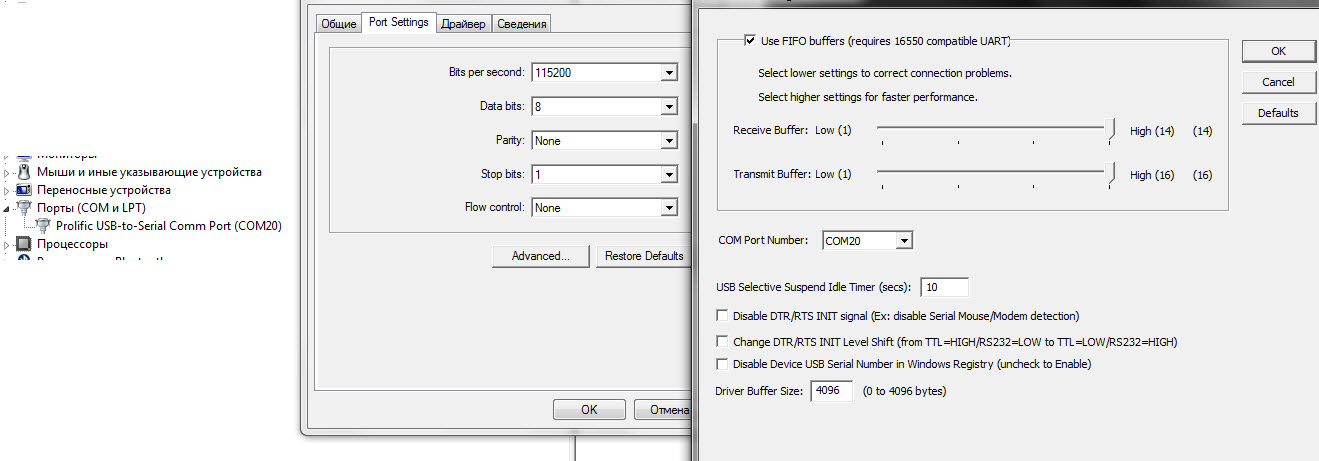

подпаялся к UART (?). кабель короткий, медный, экранированный. Putty выдаёт билеберду. выделенный на скриншоте квадрат билеберды, одинаков на всех компах и конвертерах.
пробовал tftp и UART подключения на:

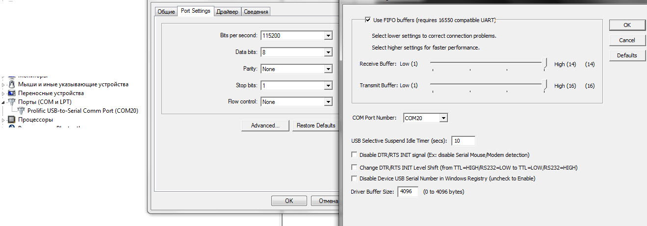

ноутбук Win10x64ruHome tftp: firewall ESET отключён. ds-7204hqhi-k1 подключал через неуправляемый свитч D-link, или вайфай маршрутизатор TP-Link c отключённым DHCP сервером и LAN интерфейсом 192.0.0.1 . UART: использовал USB232485TTL converter CH340 или USB232 converter PL2304 . 115200,8,1,n,n устанавливал как в свойствах драйверов конвертеров так и в Putty
стационарный компьютер Win10x64Pro tftp: сторонний firewall отстутствует, системный отключён. ds-7204hqhi-k1 подключал через вайфай маршрутизатор TP-Link c отключённым DHCP сервером и LAN интерфейсом 192.0.0.1 . UART: напрямую, на материнской плате COM1 . 115200,8,1,n,n устанавливал как в свойствах драйвера так и в Putty
стационарный компьютер Win7x64Pro tftp: сторонний firewall отстутствует, системный отключён. ds-7204hqhi-k1 подключал через неуправляемый свитч D-link . UART: использовал USB232485TTL converter CH340 или USB232 converter PL2304 . 115200,8,1,n,n устанавливал как в свойствах драйверов конвертеров так и в Putty

перебрал все скорости от 75 до 128000, биты данных пробовал менять с 8ми на 7 , стоповые биты от 0.5 до 2х, управление потоком. когда меняю количество бит данных, псевдографика исчезает, появляется каша из символов

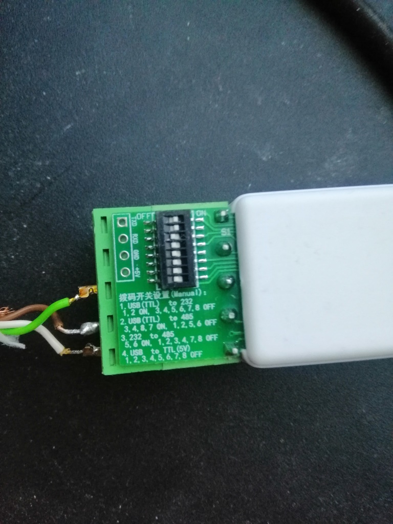

я говорю вам что на плате уровни ttl 5v а ваш адаптер 232 +-12
https://habr.com/ru/post/369467/

значит, то что на фотке не подойдёт?
напрямую в сом порт на материнской плате тоже нельзя пихать?
не сочтите мои слова наездом. я спрашиваю, я человек не сведущий.

спасибо за информацию. осваиваю . +5в обнаружен на разъёме 3.oleglevsha писал(а): ↑14 июн 2021, 15:41я говорю вам что на плате уровни ttl 5v а ваш адаптер 232 +-12
на разъёмах 2 и 4 , напряжений +3.3в и +5в не обнаружено

разьем у вас верный, реально там 3.3 это нормально для uart

тогда где беда не понимаю?oleglevsha писал(а): ↑14 июн 2021, 16:21разьем у вас верный, реально там 3.3 это нормально для uart

замените адаптер

адаптер заменил. результат тот же.
ранее пытался напрямую в сом порт на мат плате.
RX должен быть +3.3в с проседанием напряжения, если на него нагрузку повесить?
а ТХ, насколько понимаю, проседать не должен
