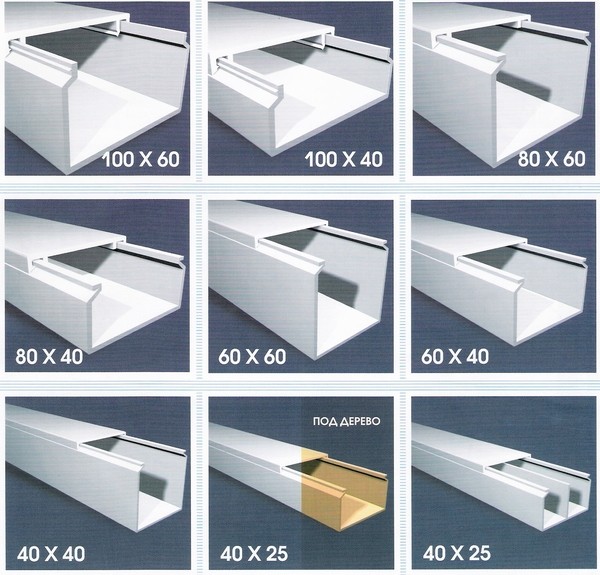

Re: Плохое качество на одной из камер
При такой маленькой площади магазина разумно использовать кабель ККВ 2 х 0.35
и всё это дело подключить к вот такому Б/П 12в/10-15А
кабель уложить в пластиковые "короб"
и всё будет у вас "пучком" и без каких либо помех!
