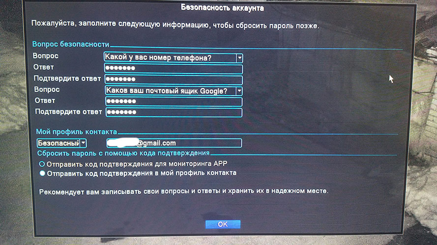

Прошил регистратор NBD8025R-PL новой прошивкой от 3 марта 2019 и он мне насильно предложил ввести админ пароль собака :)
Подскажите в меню есть графа "Сбросить пароль с помощью кода подтверждения" и далее ниже два варианта, разъясните что они означают, не как врубиться не могу ?

Это контрольные вопросы, ответы на которые Вы должны были написать при 1 инициализации рега, камеры, или после полного ресета девайса. Это сейчас процедура почти обязательная на всех девайсах. Ответы на вопросы - ваш полет фантазии при заполнении данных полей ранее . Типа: вопрос "имя боса" ...... ответ - прид....к :D В выпадающем списке вопросов Вы вольны выбрать наиболее подходящий для Вас.
Ну а поля куда отправить ответ с напоминанием "забытого" пароля - без комментариев. Думаю и так понятно.

Иван, он про
1. отправить код подтверждения для мониторинга АРР
2. отправить код подтверждения в мой профиль контакта
2-ое по видимому на почту, а вот куда 1-ое? Может в CMS куда?

1. Строка "Отправить код потверждения в мой профиль контакта" - как и сказали выше это смс на почту. У Dahua в "букваре мануалов" описание сего выглядит так
2. Строка "Отправить код подтверждения для мониторинга АРР" почему-то сразу вызвала ассоциацию с всем известным App Store.

1. Способ отправляет код на мобильное приложение XMEye. (Отправить код подтверждения для мониторинга АРР)
2. Способ отправляет код на Email указанный для восстановления в поле "Мой профиль контакта". (Отправить код подтверждения в мой профиль контакта)
Только вопрос, через чего регистратор отправляет эту почту ?
Перевод , конечно от бога братья китайцы нарисовали :)
