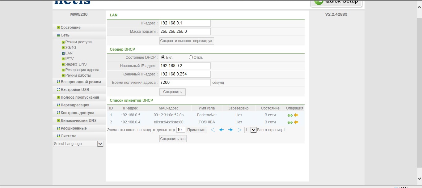

2. Вторая проблема. Когда я подключил регистратор к роутеру по патч корду, то выскочило предупреждение о конфликте IP LAN. Фото прикладываю. Идет конфликт IP ноутбука и регистратора которые подключены патч кордами к роутеру. Когда я отключаю ноутбук от роутера, то такого предупреждения не выскакивает у регистратора. Заметил, что при каждом отключении регистратора от питания и последующем включении его IP увеличивается на единицу в конце(2,3,4...сейчас 5). Сейчас IP регистратора 192.168.0.5. IP роутера 192.168.0.1.

2. Поставить диапазон раздачи адресов не с 0.2, а хотя бы с 0.10.

2. Извиняюсь за глупое уточнение .. Диапазон раздачи ставится в роутере ? Если в нем, то это в строке "Начальный IP адрес"( см.картинку) ? а почему именно с 0.10 ? Спасибо.

Судя по скрину он на Рене и так статический. Теперь в настройках роутера поставить dhcp начало пула с 0.10 не нравится 0.10 ставь 0.100 главное чтобы пул начинался выше чем адрес рега, тогда не будут ip пересекаться.

Спасибо а ответ. Я не понимаю одного, IP адрес регистратора у меня 192.168.0.5(см. скрин) и мной замечено что он меняется при каждом выклучении/включении питания, последняя цифра растет на 1, т.е. 0.2, 0.3, 0.4, и сейчас 0.5. Если я поставлю в роутере в настройках DHCP "Начальный IP адрес" скажем 192.168.0.10 , то через 5 выклчений и включений регистратора его IP адрес будет 192.168.0.10 и как я понимаю будет конфликт IP

Он не может меняться, если галка Вкл.DHCP не включена.

Да, вы правы. Сейчас протестировал стоит 192.168.0.5 как и стоял. Спасибо

По первому пункту. После закачки последней версии прошивки роутера с сайта производителя я скинул настройки к заводским с помощью кнопки на корпусе роутера вместо программно в браузере IE. Вроде работает нормально, после отключения/включения питания роутера настройки держатся.
По второму пункту. Все заработало после изменения в настройках роутера dhcp начала пула IP с 0.10
