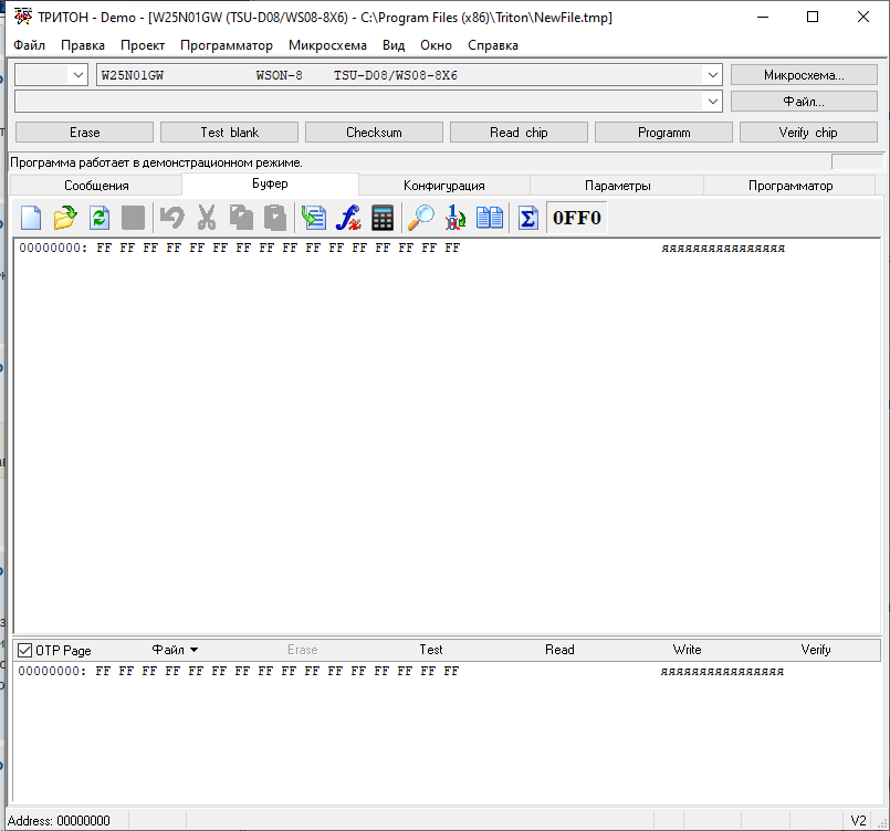

Еще один вопрос к знатокам:
Как все же залить программатором тритон partion table.bin
в ПО программатора такой опции не нашел :facepalm:
Подскажите пожалуйста. Заранее спасибо!

To timon99. Подскажите пожалуйста по Тритону. Вопрос выше, спасибо!

Сообщение Gura » 16 окт 2019, 18:46
fobos писал(а):
30 сен 2019, 17:27
программатор даст возможность залить дамп и partion table.bin, что в свою очередь должно! привести к восстановлению работоспособности регов. Если у вас есть другой вариант залить partion table.bin - попробуйте его
Уважаемый Fobos, не могли бы вы выложить файл с которого сделан скриншот прошивки программатором SuperPro6100 целиком ( в PDF). Пытаемся разобраться с автором Тритона по поводу partition table.bin
Заранее спасибо!
fobos
Сообщения: 1136
Re: MCVR6208 слетела web морда, неудачное восстановление.
Сообщение fobos » 17 окт 2019, 14:32
доки по прошивке
1.2.18.16.10036 Winbond 1G SPI NAND FLASH burning in using SuperPro 6100.pdf
(247.09 КБ) 184 скачивания
