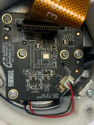

Всем привет! Есть DS-I120, была под Ростелеком.
Пытаюсь прошить обрезанной (без вебкомпоненты) прошивкой, получаю вечный перезагруз. Обрезал и под виндой и под линуксом, результат один. В Sadp появляется и тут же пропадает. Во вложении лог двух загрузок после прошивки разными версиями. Пробовал версии - DS-I114_I120_I122_I126_I128_I220_5.4.3_170316 и DS-I114_I120_I122_I126_I128_I220_5.4.81_190111. Такое впечатление, что прошивка не та…
Посмотрите, пожалуйста, где я косячу...

Отбой, разобрался, такой результат, когда не подключен шлейф "сенсора". Прошивки были нормальные. Завтра выложу последню обрезанную на файлобменник.
