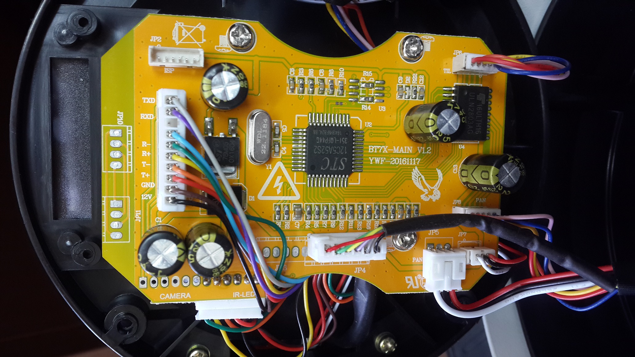

У меня есть похожая камера в наличии. У неё все соединения идут вот через такую плату: То есть она фактически преобразует с модуля PTZ сигналы и выступает в роли трансфера для Ethernet на модуль.
В другой теме на этом форуме выложили фото внутренностей похожей камеры - там примерно такой же принцип...

На фото выше я выкладывал фото внутренностей своей камеры Okayvision.
А по ссылке человек выложил внутренности другой похожей камеры.
Вот у неё на фото плата, в которую входит (как я понял) RS485 интерфейс и питание, а из неё выходят шлейфы на моторы.
