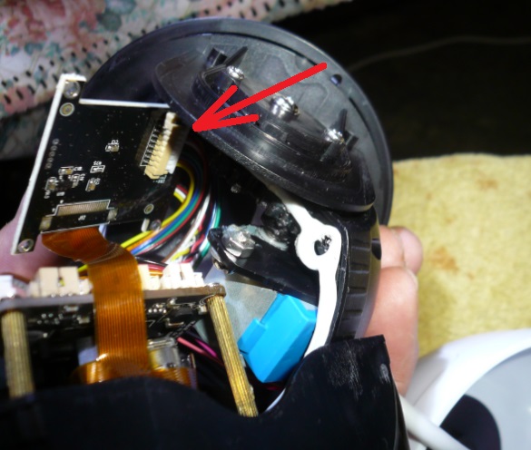

У меня есть похожая камера в наличии. У неё все соединения идут вот через такую плату: То есть она фактически преобразует с модуля PTZ сигналы и выступает в роли трансфера для Ethernet на модуль.
В другой теме на этом форуме выложили фото внутренностей похожей камеры - там примерно такой же принцип...

На фото выше я выкладывал фото внутренностей своей камеры Okayvision.Вамос Шаффен писал(а): ↑10 ноя 2019, 17:57Это та же https://forum.videon.spb.ru/viewtopic.p ... 34#p127334 или другая?
А по ссылке человек выложил внутренности другой похожей камеры.
Вот у неё на фото плата, в которую входит (как я понял) RS485 интерфейс и питание, а из неё выходят шлейфы на моторы. А с зумом я в своё врем проводил успешные испытания, как он работает и как реагирует на разные контроллеры

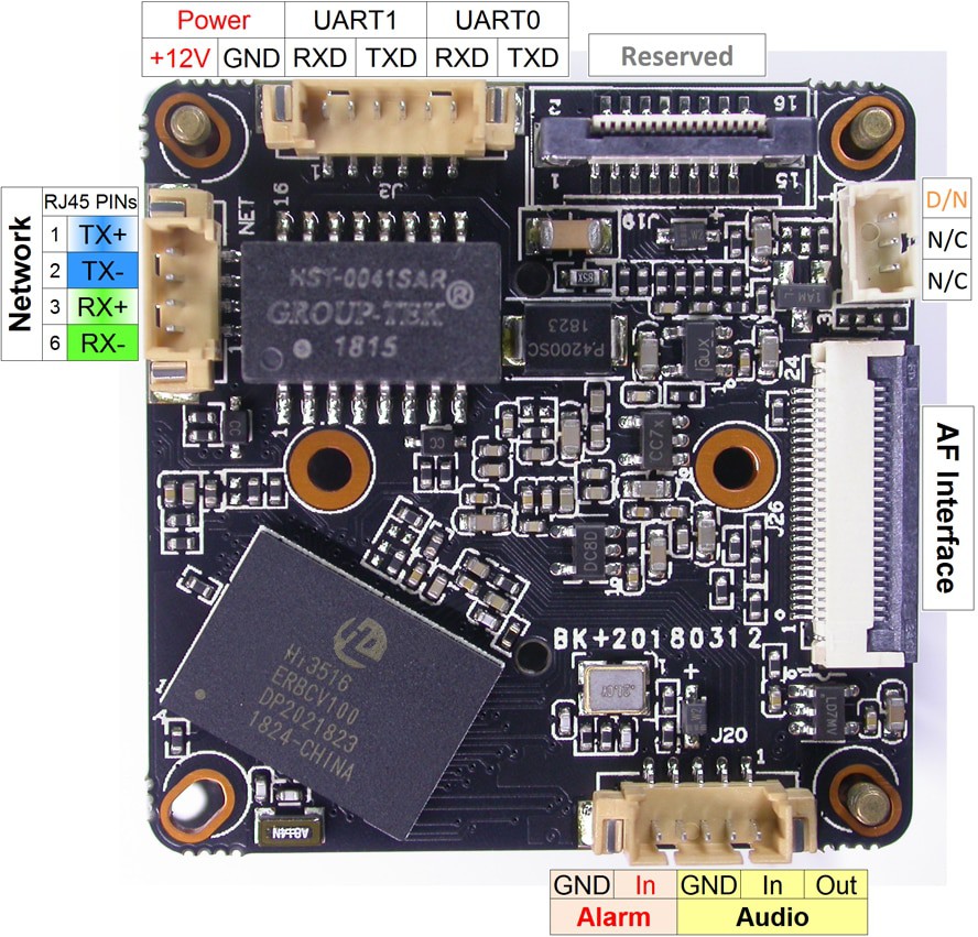

Нашел у себя картинку какой то камеры с 24пин шлейфом для объектива и и двумя uart
