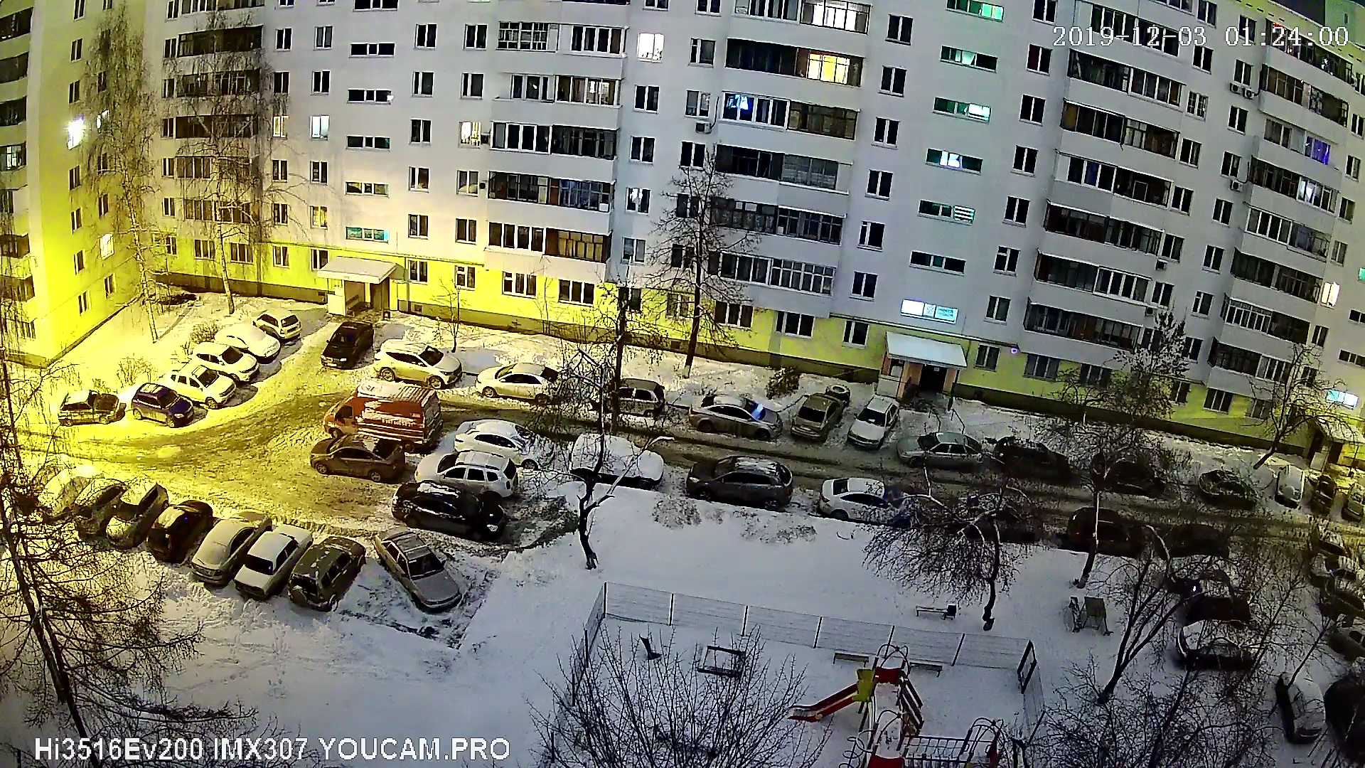

Вот один фонарь остался на улице. 307 для сравнения, все настройки по дефолту.
Условия, ИМХО, тепличные, при таком освещении они все достойно показывают, даже китайские сенсоры. А вот если найти реальную темень, то там только IMX307 справляется.
Там освещения очень мало от одного фонаря, а с правой части кадра совсем темно. Этот тест на то, что в качестве ночной цветной SC4239P не подходят, но в Ч/Б картинка максимально четкая. Интересно, почему сжатие не доделали, раньше на этом проце сразу с выпуска модуля было нормальное сжатие.
