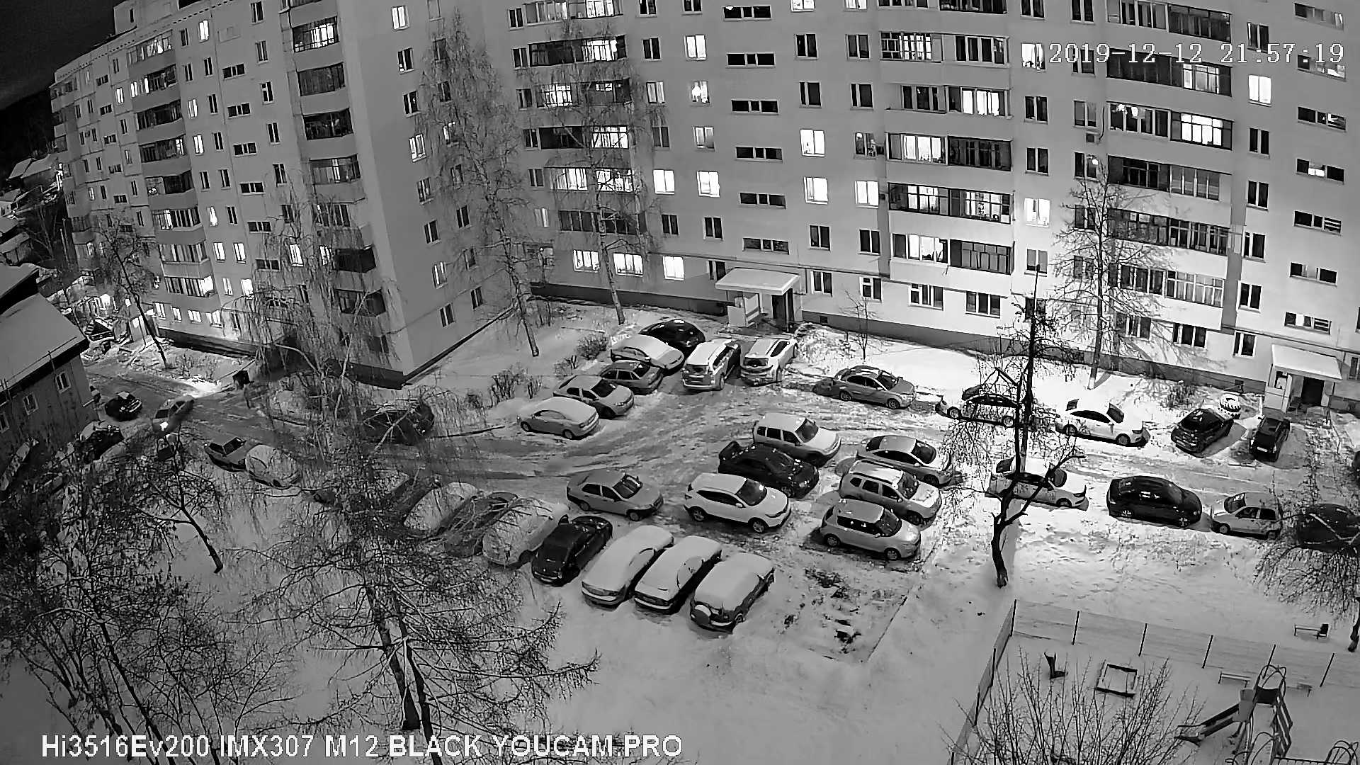

Тестирую объектив М12 F1.0, в сравнению с последними М16. Удобство в том, что можно без проблем ставить в маленькие корпуса и на обычном мех. фильтре и в случае отключения освещения удаленно переключать в чб, по качеству чуть похуже.

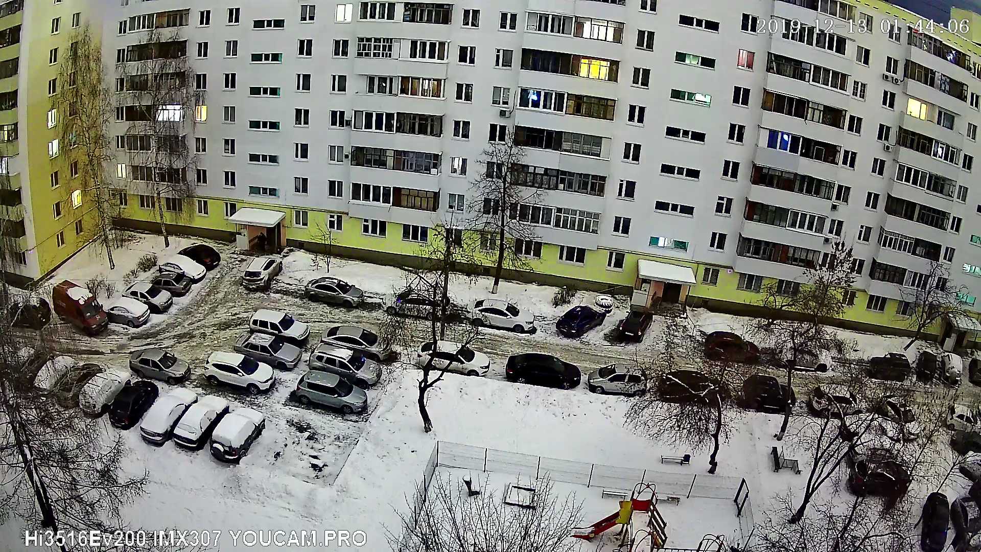

Последнее время у нас редко выключают все фонари, но сегодня такой день, так что еще один снап с новым объективом и видео со старого в движении, никаких рывков, честные 25кс при отключенном затворе https://youtu.be/Tey1-eiIwU4

Вот если честно посмотришь в покадровом режиме - то увидишь что каждые пятый кадр фаза движения авто, больше чем на четырех предидущих кадрах.
А ты знаешь, для чего понадобилась такая "цветная 25 кадровая честность" и как подобный трюк влияет именно на "супер" чувствительность?
