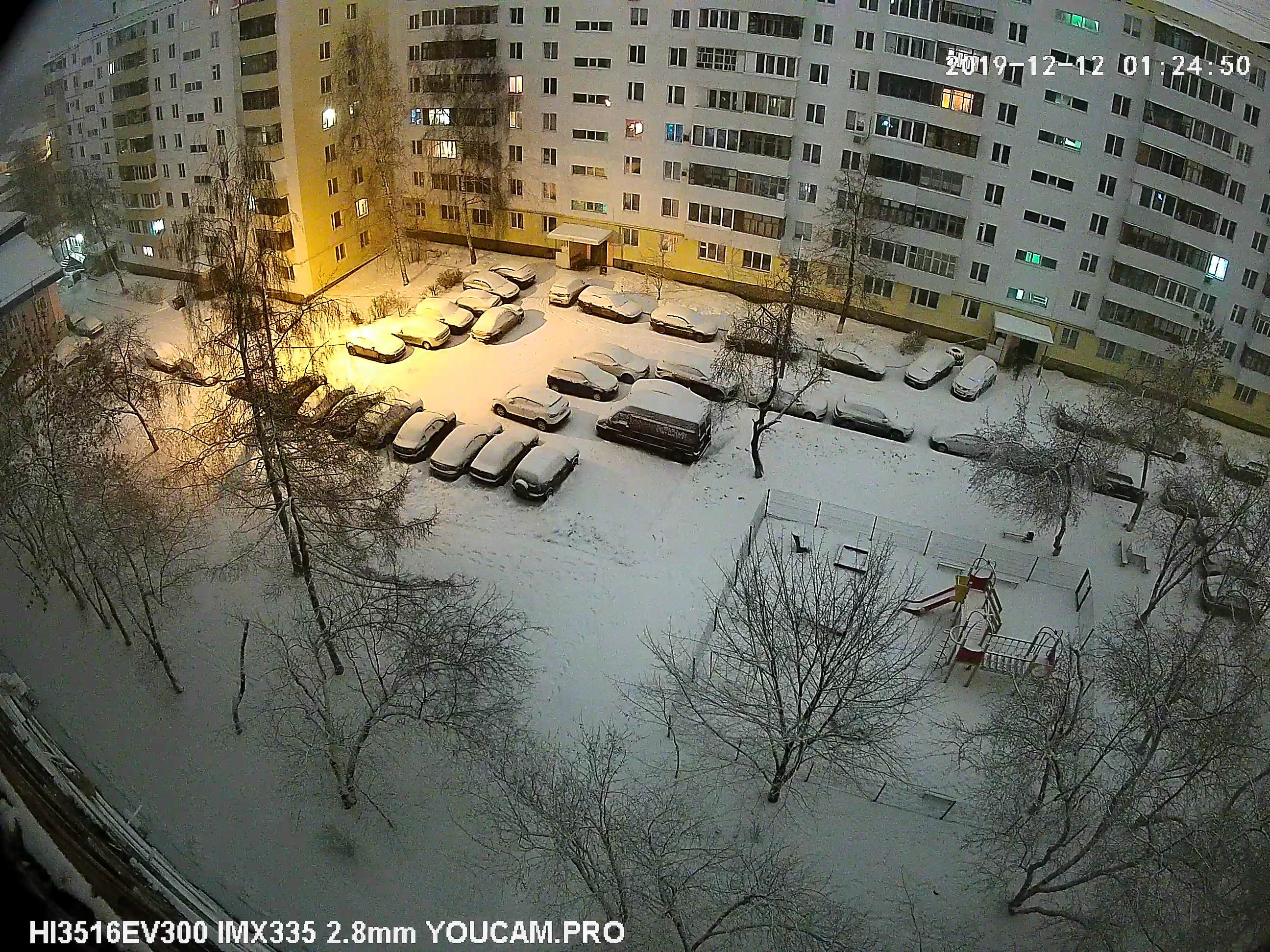

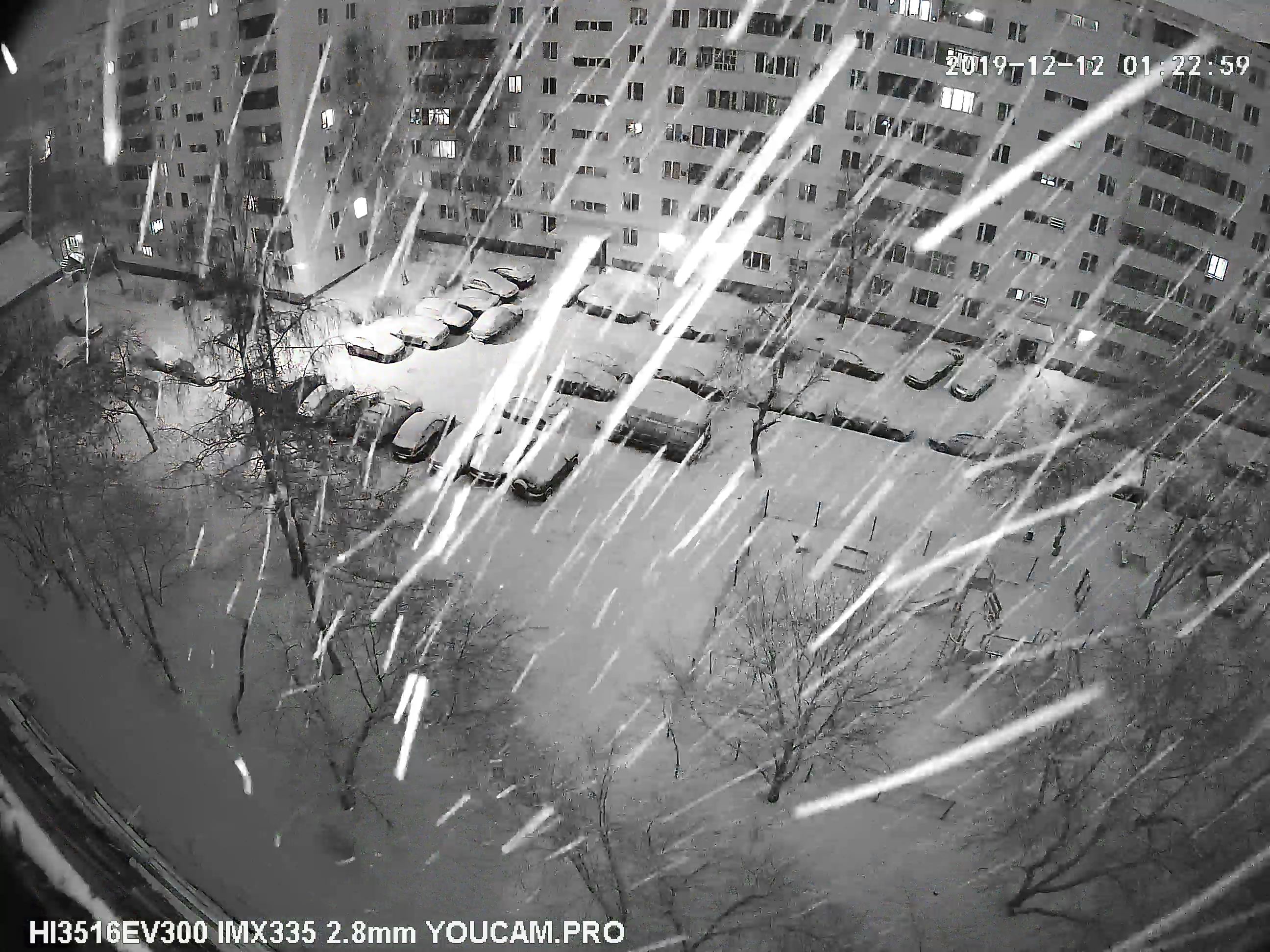

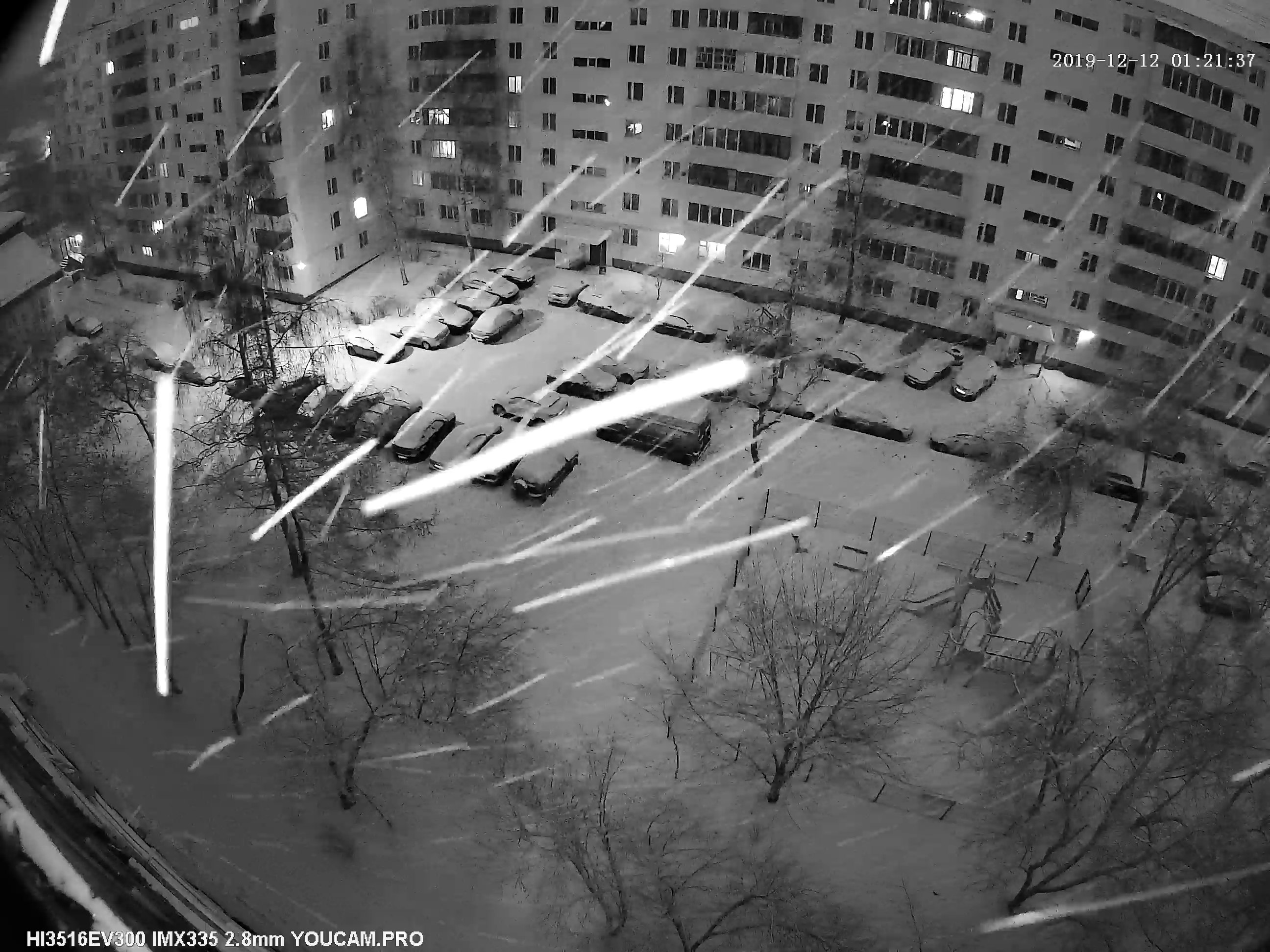

Вот снапшоты до и после прошивки на дефолтных настройках.

А это с обычным объективом 2.8мм 5мп в чб и цвете, причем раньше в цвет не переключал ночью, а так получается очень неплохо, интересно как будут проезжающие машины смотреться. Понятно что только при снеге такая картинка, в дождливую погоду ничего видно не будет.
Что интересно, JPEG при качестве 90% почти на треть больше, чем черные объективы, а это значит детализация сцены выше.

Кстати, на 335+EV300 даже в оф. спецификации поправили 5MP@15fps на 5MP@20fps, видно нормальные программеры взялись за дело и подтянули прошивку хорошо для HiSilicon.
А вот на 335+550 так и осталось 15 фпс.
